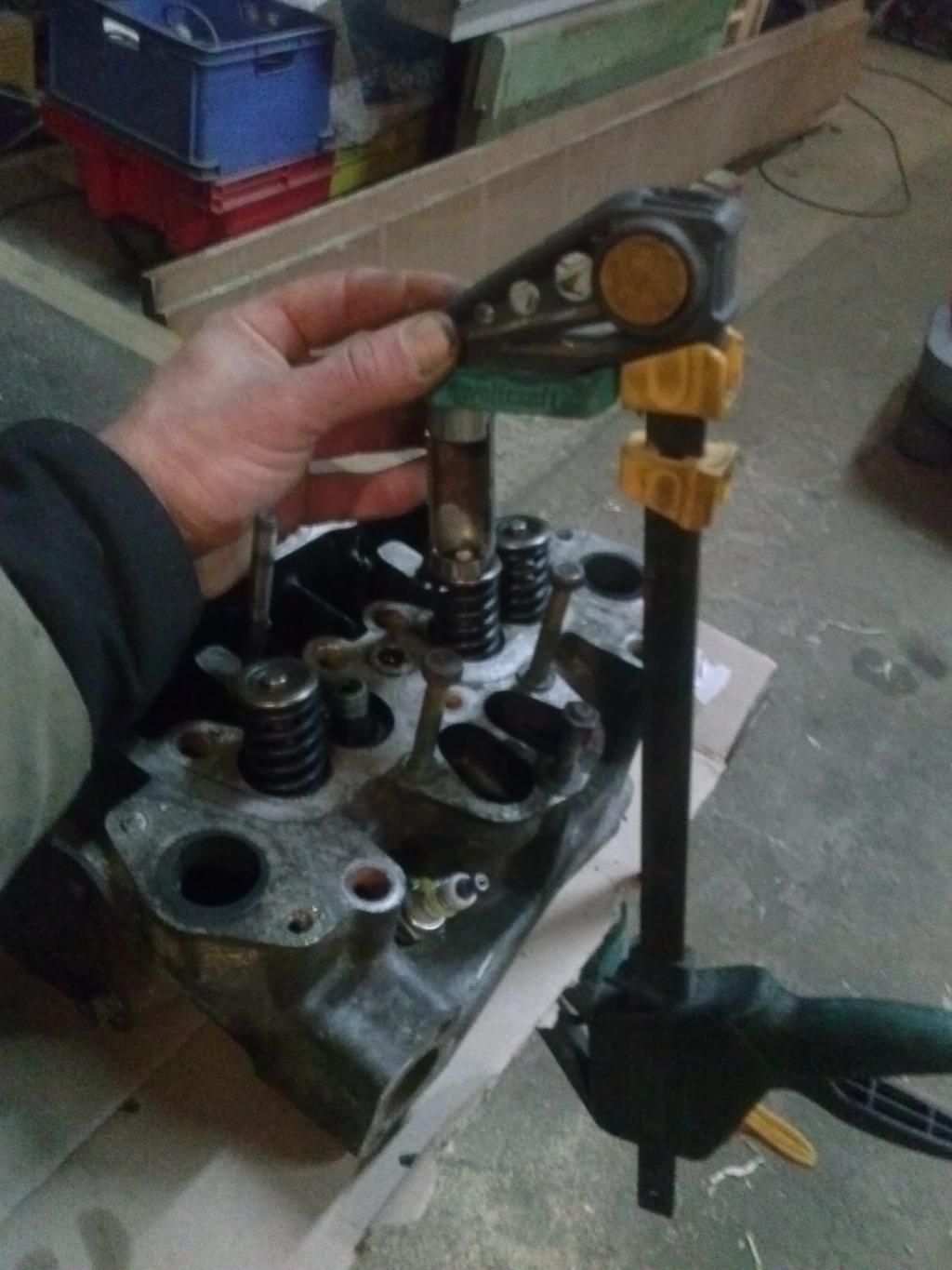

Je vois que tu as un bel outil pour le démontage des soupapes, moi pour ma part je me suis bricolé un truc vite fait avec un serre joint :
Utilisé sur la photo pour une culasse de Fiat 126
Un poil mal placé sur la photo, mais pas facile d'avoir 3 mains !
