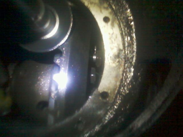

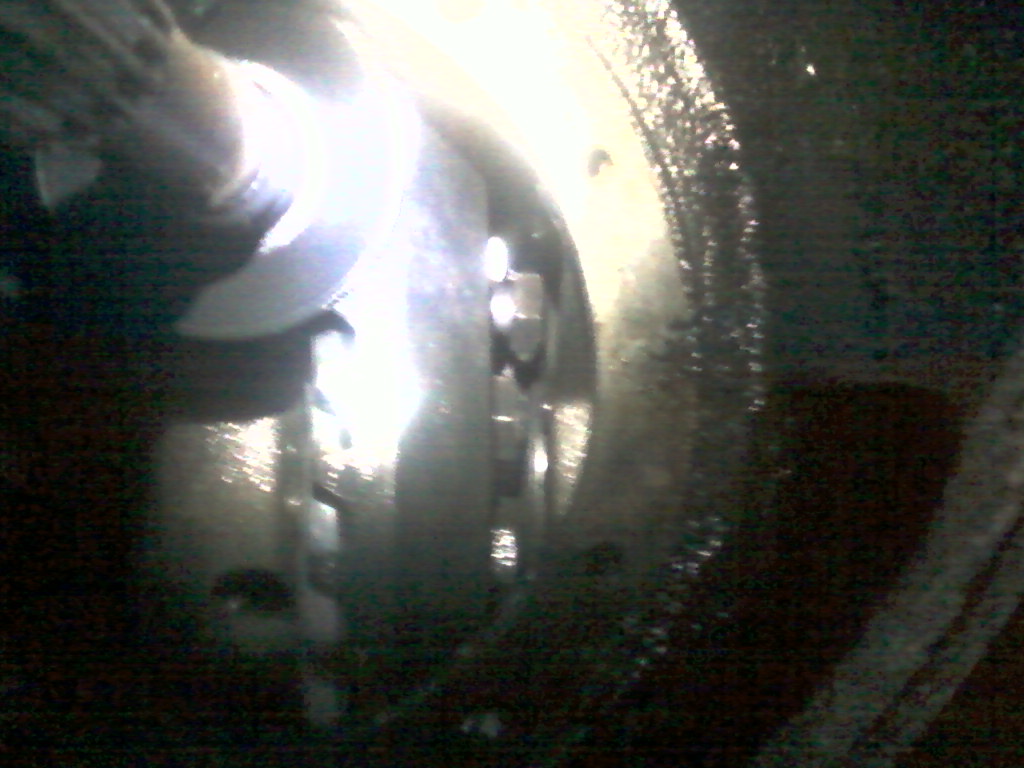

joyeux bonjour
je retape mon camion caisse et découvre les joies de la mécanique
j'ai enlevé le carter d'entrée de boite  après avoir sortie mon moteur
j'ai fait cela car j'avais de l'huile qui suintait au niveau du palier
en l'enlevant je jette un oeuil dedans et je vois des boulons sur la droite a plusieurs hauteurs
et l'un de cela a l'air bien desséré
a moins que ce soit une vis de réglage mais j'avoue que je doute
dois je la ressérer et me dire que j'ai eu du bol de le voir!
dois je vérifier d'autres choses tant que c'est ouvert?
je joins 2 photos j'espere que c'est assez visible. j'ai que un tel photo basse qualité

Bonsoir
On dirait bien un boulon de maintien en effet... de la couronne du différentiel qui est bien dévissé  !
Mais attends plutôt l'avis des spécialistes J7/9 qui en diront plus que moi la dessus . . . Embarassed

stevhoo
PostPosted: Sun 8 Sep 2013 - 08:41    Post subject: je crois que j'ai un boulon dévissé Reply with quote
merci beaucoup
je lui ai envoyé un mail
j'attends sa réponse et vous tiens au jus
stevhoo
PostPosted: Sun 8 Sep 2013 - 11:45    Post subject: je crois que j'ai un boulon dévissé Reply with quote
bizarre il dit que le lien de cette page est mort
bref
il m'a quand meme dit que cela était la premiere fois qu'il voyait un de ces boulons se déssérer
il comprend pas comment cela est possible
il préconise donc de mettre les roues en l'air
faire tourner les roues jusqu'a ce que le boulon soit en face de moi
le sortir pour vérifier qu'il soit pas cassé
le remettre avec du frein filet
et faire le tour de tout les autres boulons qui tiennent donc le pignon principal de boite(je sais plus le nom exact) pour voir si ils ne sont pas désséré non plus
éffectivement il est tres sympa, s'y connait bien en boite et partage volontiers ses expériences et connaissances!
merci pour le contact et je vous tiens au jus si il y en a eu d'autre de déssérés
peut etre un oubli du gars de l'usine qui aurait oublié de mettre du frein filet sur un boulon

stevhoo
PostPosted: Thu 19 Sep 2013 - 13:22    Post subject: je crois que j'ai un boulon dévissé Reply with quote
grrrrrrr tout les boulons en faite étaient dessérés!!!!
je m'embete bien a tous les ressérés!!!
