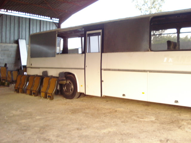

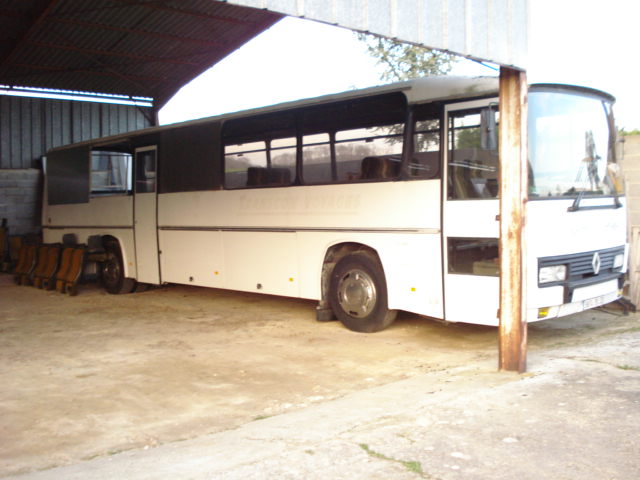

Suite du demontage.
Normalement , je n'aurai pas du aller jusqu'au la dans le demontage , mais finalement j'ai bien fait car l'isolation d'origine etait trempé d'eau.
Ca c'est enfin bientot fini.
Commence a entré dans le vif du sujet exit des vitres
L'autre coté est pareil mais moindre.
La 3eme vitres a droite restera sur place
les 3avant gauche vont sauté et les droite en place vont y resté , esperant que le tubage est en bon etat.

tu souhaites le retoller ?

ola , Oui Seb il sera relolé , sauf une coté conducteur face a la porte arriere , qui servira d'issue de secour, je condamne cette derniere , elle ne fonctionne pas , ou du moins quand elle le temps. et du coté platane , je garde les 2 premieres , tout le reste de la tole.Pour le cul je suis emm---- car il est en poly et ne sais pas comment je vait faire pour le fermer . j'avais pensé a coller la tole avec de la colle a pare-brise puis riveter et faire mes renfort en tasseaux de bois. je reflechis encore si d'autre possibiliter peuvent s'effectuer.
Merci Mika oui des barbares un peu frappé mdr c'est claire faut du courage , mais ca n'avance pas vite . en plus je suis tout seul pour le faire.l'enlevement des vitre a etait baleze a faire.
Pour l'isolation du sol , je le fait par dessous , c'est pour ça que j'ai commencé a enlever le plancher. il sera ensuite remplacer par du 19mm.
Mais je commence l'amenagement par l'arriere pour finir vers l'avant "heu ça va de soit kristof" lol

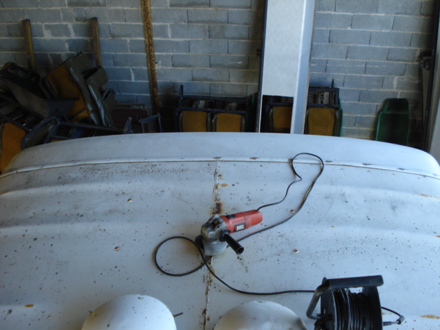

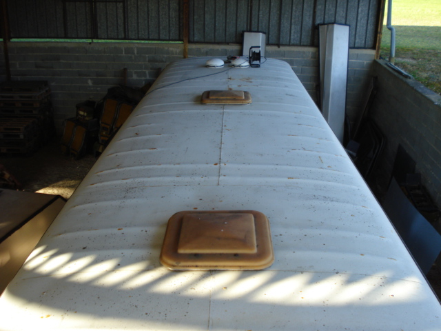

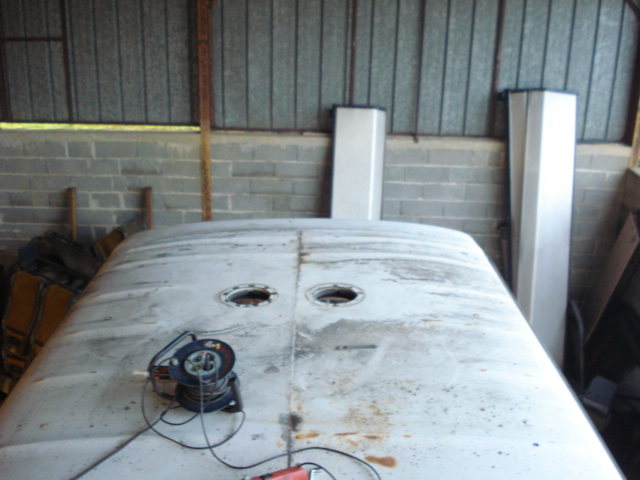

Les photos du week end

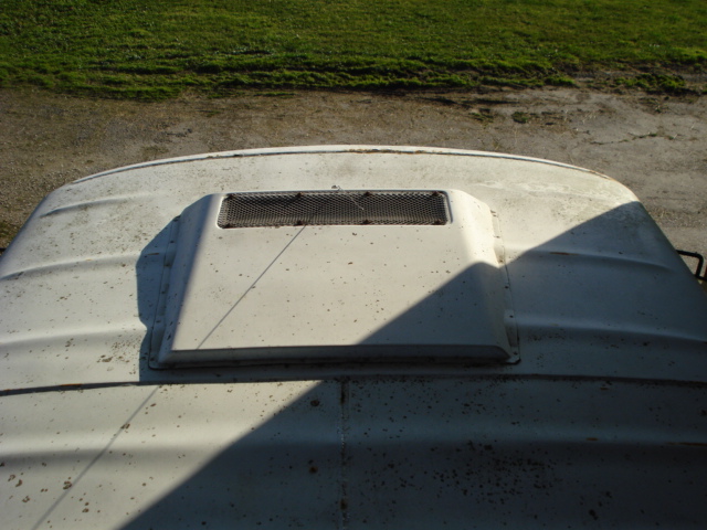

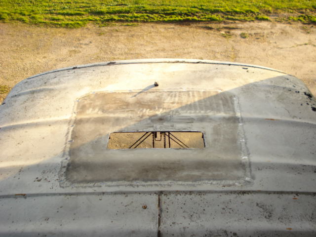

exit la ventilation au dessus de la cabine de pilotage
la jonction entre la tôle et le poly supprimé pour être remplacé par un joint de sika
Vu général du toit ou des reprises sont à faire , et retrait des champignons de ventilation arrière

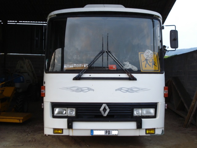

Face avant de l'engin
En gros encore des trous trous à boucher , et un foret de plus hs

Tu ne soudes pas de renforts avant de mettre ta tôle en place ?
