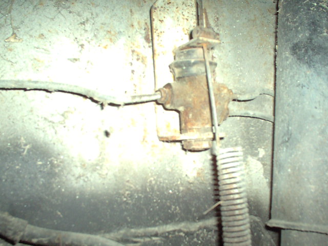

sur les j9 a ete monte jusqu'au 03/1985,un by pass vu que le tient est de 1984 voir photo,c'est peut etre bouche??
http://www.serie04.com/de/freins/9121-compensateur-1.html

Qu'est ce que c'est que tu appelle bi pass,est ce le régulateur de freinage ?;si c'est le cas ,celui qui est dessus est neuf,je l'ai  changé il y a deux jours.Il a l'air de bien fonctionner.
Je vais démonter un cylindre de roue,car il ne réagissent pas malgré les purges effectuées;il m'est venu a l'idée qu'ils sont peut grippés suite au blocage du précédent régulateur,qui
était "pourri",je vais tenir Planète J9 au courant de la suite.

 Au vu de la photo il semblerai que ce soit le régulateur de freinage,celui que j'ai dessus est différent de forme.
Amitiés

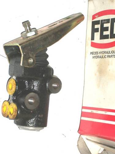

quel modele de regulateur as tu d'origine
ou bien celui la

Le régulateur qui équipe mon J ,est celui du haut,je viens de le changer;en reprenant les recherches par le début,je suis tombés sur les cylindres de roues qui sont complétement bloqués.
Cela viens du fait que le régulateur précédent était HS,et le loockeed ne circulant  ,a stagné dans les cylindres et la rouille s'est installée bloquent les cylindres.
J'aurai du commencer par la!.A priori cela doit faire un bail.
