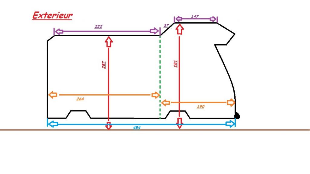

Avant:

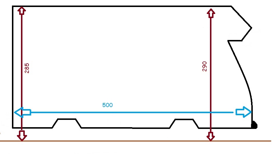

Ce qui devrais être après......
Je sais, c'est moins la classe, mais on essaye de réduire au max les jonction, pas envie qu'il re-morfle comme c'est le cas actuellement .
On va lui apporter un peut de rondeur avec les fenêtres, les feux arrières, et voire pour une peinture jouant un peut avec les forme, un peut comme Citroën a fait avec le charleston.
On recherche dailleurs des feux arrière rond pas chère, si quelqu'un a ça qui traine....
Tout les conseilles sont les bienvenue, concernant la réalisation, les matériaux a utiliser,.... on prend tout!

Ça t'enlèvera tant de jointure?
Il va perdre ce qui fait son originalité, c'est dommage.

PostPosted: Sat 21 Sep 2013 - 13:05    Post subject: Restauration camping car Reply with quote
Ouai ça nous embete aussi mais on ne vois pas trop comment fair autrement... si il faut tout résiner après ça va couter une fortune je pense....
Si quelqu'un fournit une solution la oui il retrouveras sa forme d'origine sans problème.

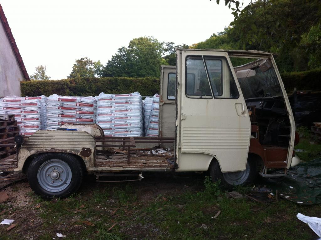

Voila ou ont en est.... Ouai je sais ça fait mal au coeur.
Maintenant opération sauvetage .
Toutes les mesures ont été prises, photos sous tout les angles, ... Tout ce qu'il faut pour lui redonner sont originalités.
Toutefois, il vas grandir un peut en longueur au moins, peut être en hauteur, ça dépendras de madame....
La raison est le passage en cabine 5 place en vue de l'arrivée d'enfant, comme ça pas besoin de changer de cam.
On va commencer par refair tout le châssis, virer la rouille, remettre au propre tout ça, peinture anti rouille, blackson, ... la totale.
Je vais aussi m'attaquer au moteur, vidange, filtre, bougie,... bonne grosse revision. Puis verifier le systeme de freins, la pédale est impossible a enfoncer, et les etrier se grippe légèrement au freinage.
Beaucoup de boulot en perspective, mais j'ai le temps, la maison avec garage arrive le mois prochain, et surtout touts mes après midi de libre.

Alors :
Comme il était fait la, c'est "simple".... Il y avais du CP en 2mm recouvert de fibre sur la totalité.
Soit je fait comme ça et on peut lui rendre sa forme d'origine, soit on fait plus cubique pour limiter au max les jointures.
La question est le cout de réalisation du tout fibre.....
