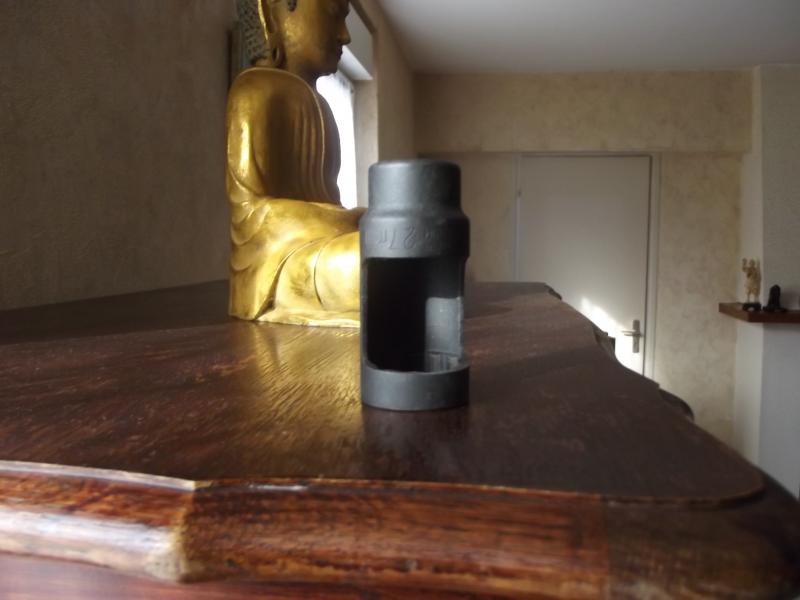

PostPosted: Thu 24 Oct 2013 - 10:51    Post subject: Bruit d'air saccadé quand le moteur force. Reply with quote
je crois que j'ai la douille pour serrer les injecteurs si tu en a besoin????
faut que je cherche:je l'ai retrouvé
Posts: 6,830
PostPosted: Thu 24 Oct 2013 - 11:25    Post subject: Bruit d'air saccadé quand le moteur force. Reply with quote
Je m'en occupe cet après midi, merci à toi je savais pas que ça existait, mon père a peut être ça sinon ça va être à la clé.
