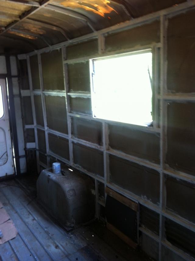

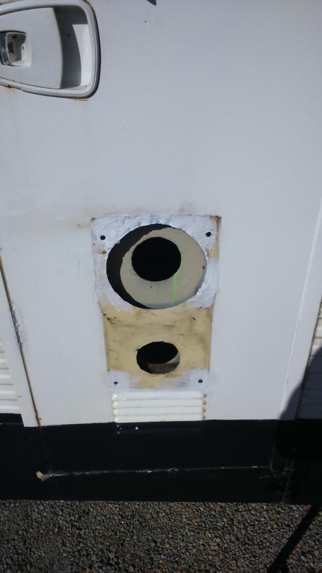

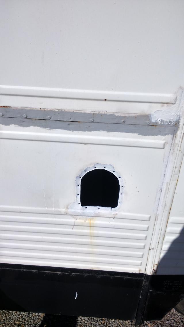

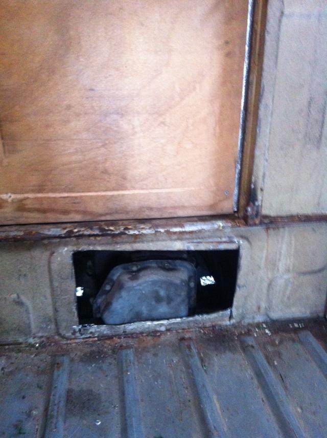

Aujourd'hui temps mauvais et fatigue, j'ai juste fait un bout de bricole.
En effet, pour passer la BV5 j'ai du découper la tôle de derrière. (Pas terrible car à l'époque je l'ai fait avec une petite disqueuse à 10 euros et dans le noir.)
Et voilà, il sera plus tard partie intégrante du plaquage de la séparation cabine caisse.

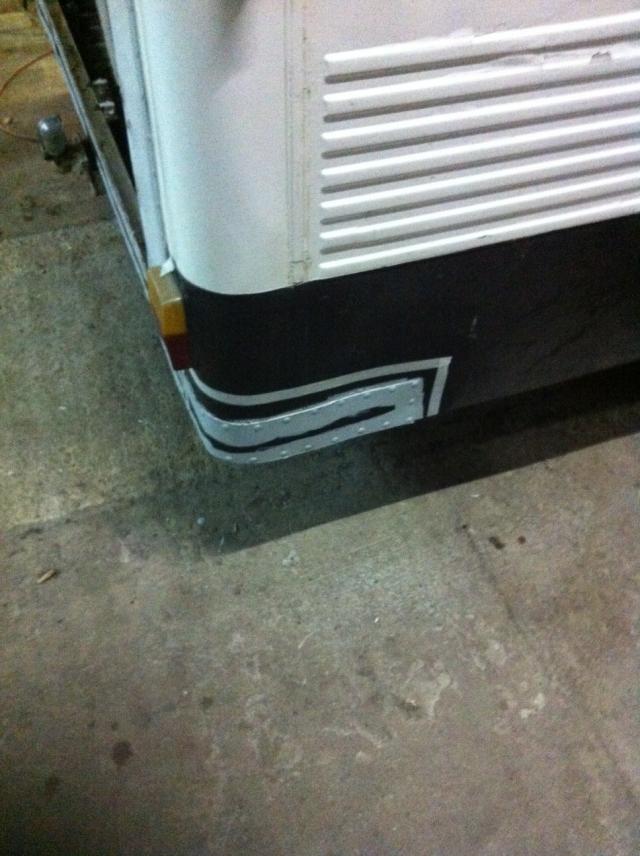

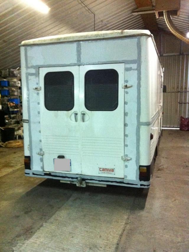

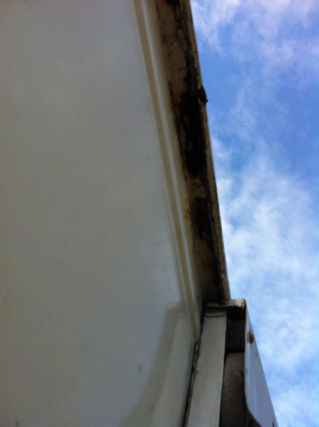

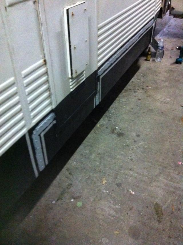

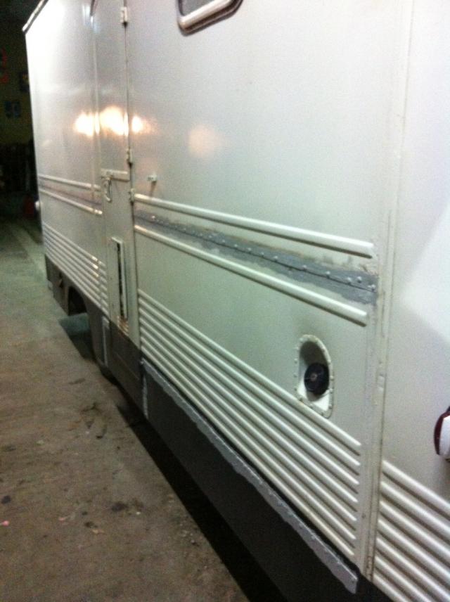

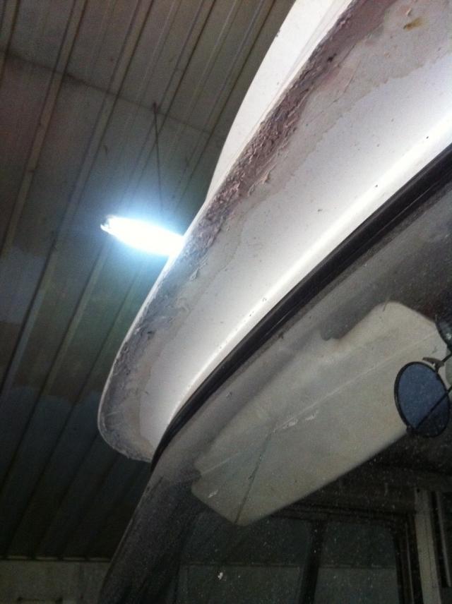

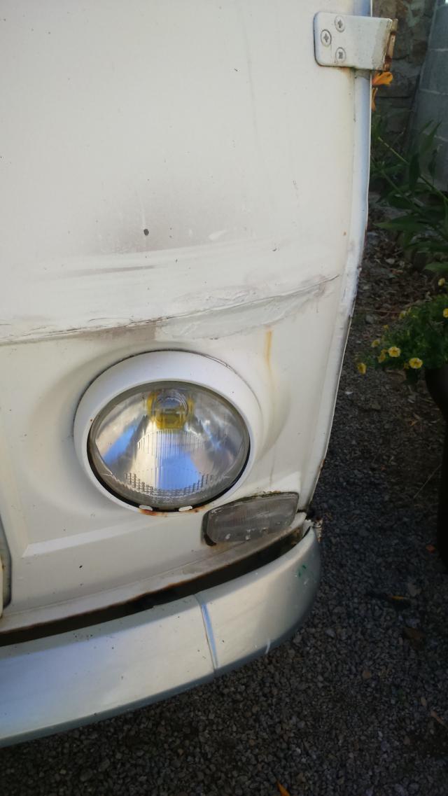

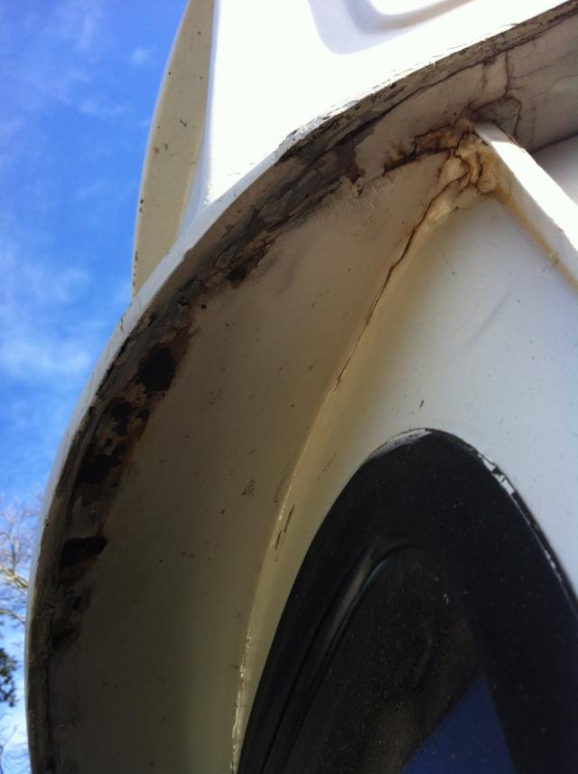

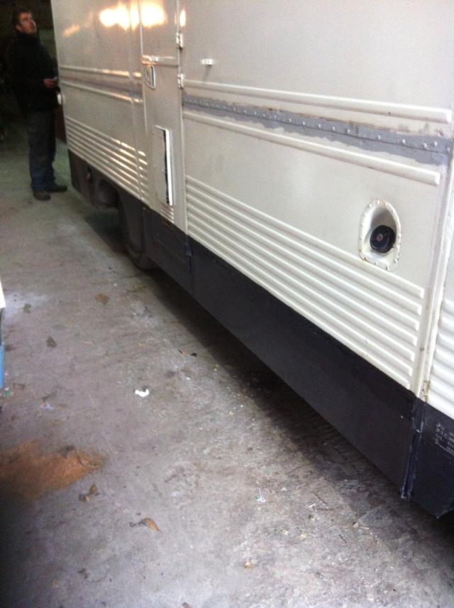

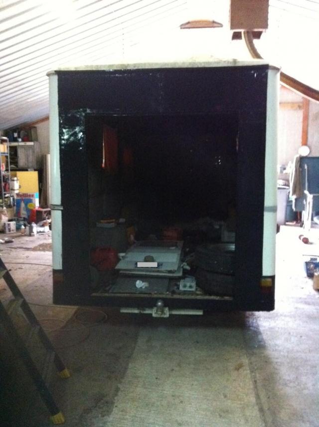

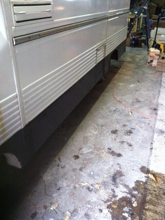

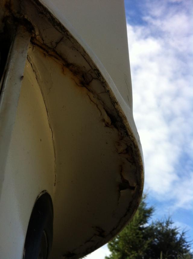

Retour du gros pôle carrosserie effectué grâce à l'accueil toujours aussi royal de Tiken et Mathieu, un grand grand merci à vous deux.

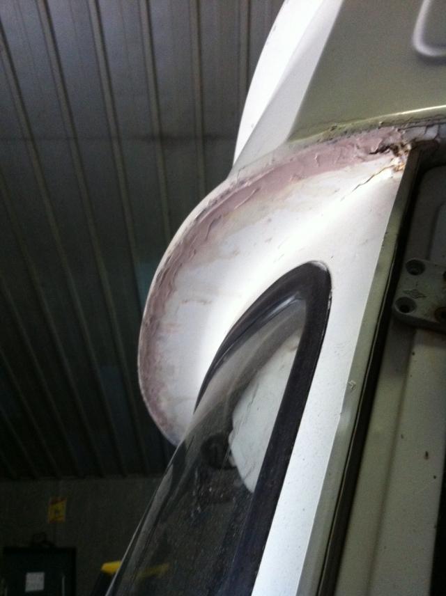

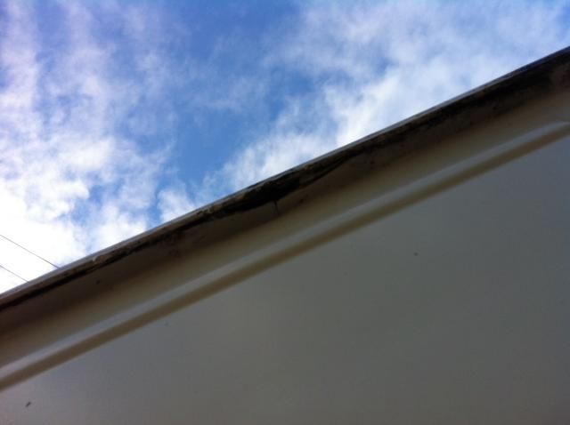

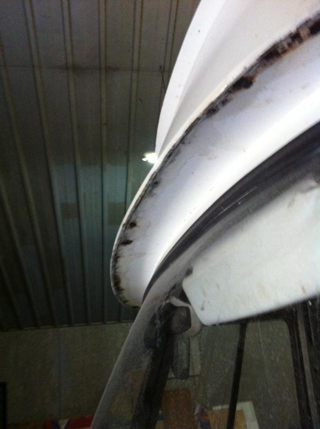

A l'attaque de ses bondious de gouttières.
En fait l'état d'origine me faisait très très peur, mais finalement que du superficiels, pas de perforations.

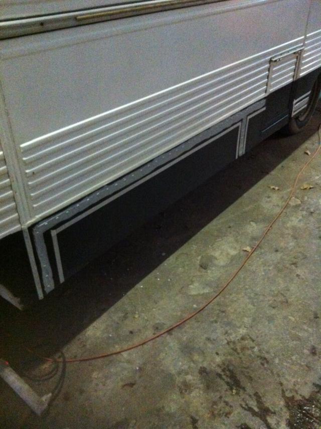

J'ai donc gratter, traiter puis mastiquer:

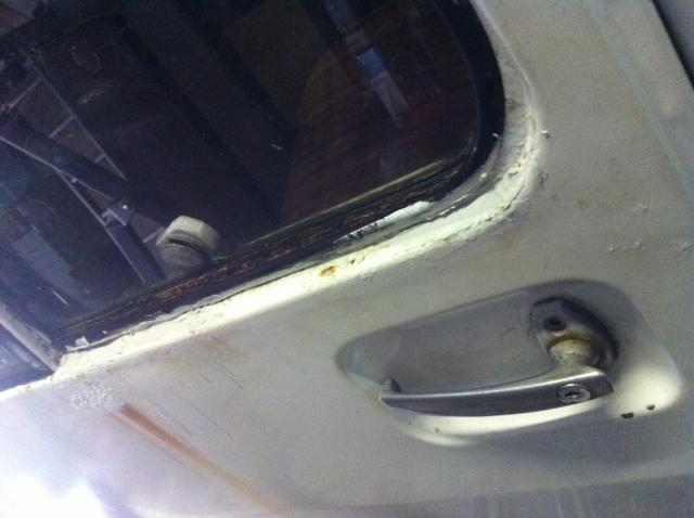

J'en ai profité pour boucher les trous dans la portière:
J'ai traité toutes les parties rivets au DIP étanche:
Préparation peinture:
Peinture:
Le résultat est mauvais, je pense que la peinture était de mauvaise qualité et le froid n'aide pas du coup il y a des coulures et les imperfections du Dip sont pas couvertes, je recommencerait plus tard, l'essentiel est qu'il soit étanche et potable visuellement.

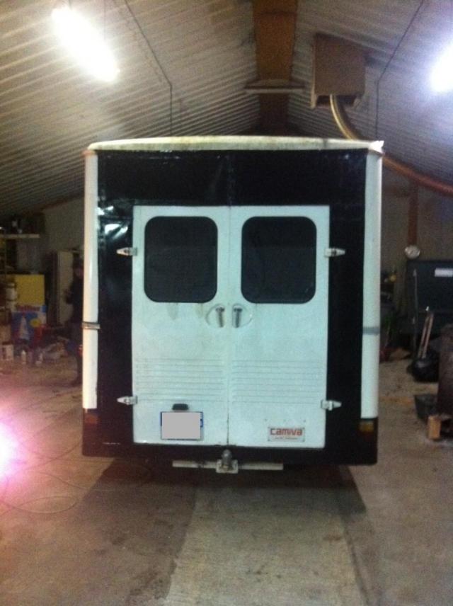

Les portes en place, put*** de fuc*** réglage...
Il est sage:
Et voilà, sur 2*2 voies, on a juste l'impression d'être dans Star Wars.

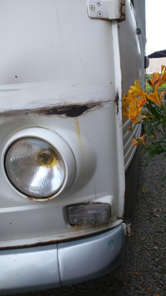

PostPosted: Wed 7 May 2014 - 15:01    Post subject: Le Nelson: chirurgie réparatrice. Reply with quote

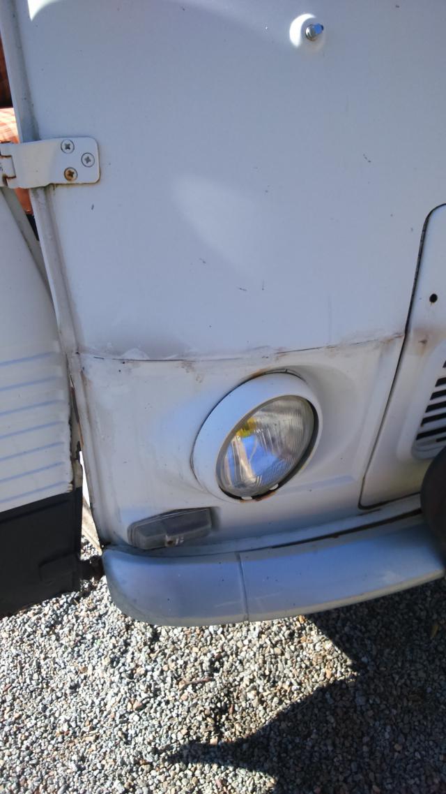

Waaah super réparations shinta!! Et quand j'apprends que ce n'est pas ton métier!!  Shocked  J'adore ton passage de roue avant (on ne te l'avait jamais faite celle là hein? mdr) Je crois que ça me pend au nez aussi.... j'ai de l'espoir donc!! ;-)
Posts: 6,834
PostPosted: Wed 7 May 2014 - 16:27    Post subject: Le Nelson: chirurgie réparatrice. Reply with quote
J'aurais préféré le faire avec de la soudure ,de la vrai tôle et super propre, mais je n'ai pas le matériel, le talent et le budget.
Je me console en me disant que mon J a gagné en durée de vie surtout qu'il est étanche maintenant.

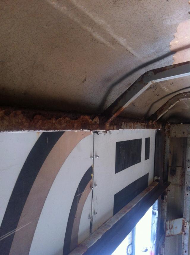

PostPosted: Sat 31 May 2014 - 20:23    Post subject: Le Nelson: chirurgie réparatrice. Reply with quote

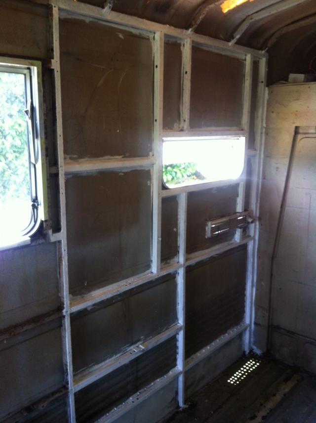

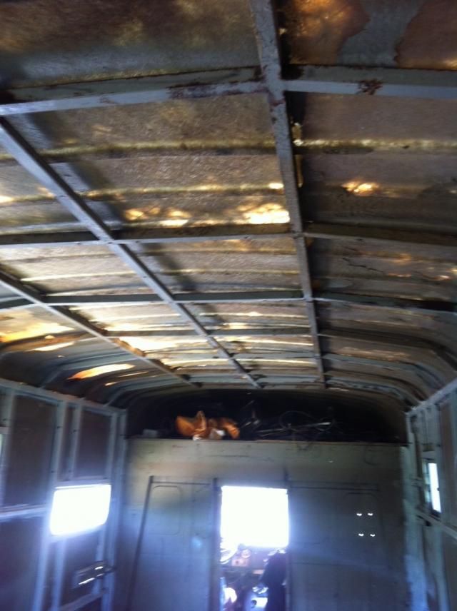

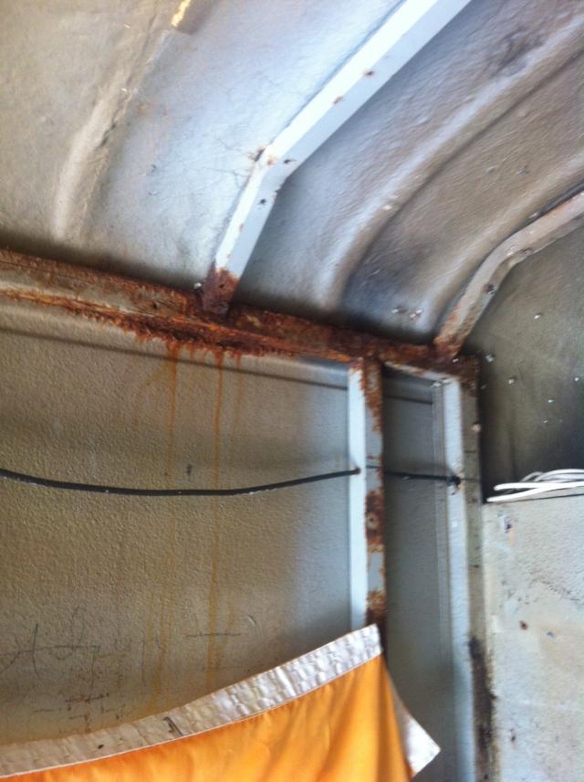

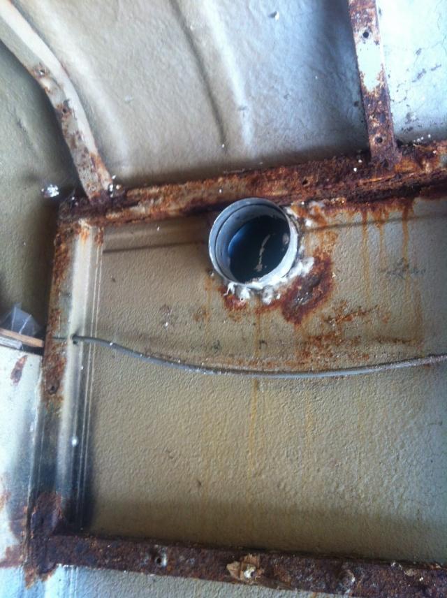

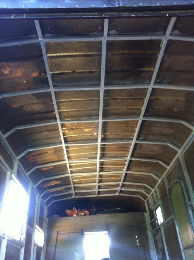

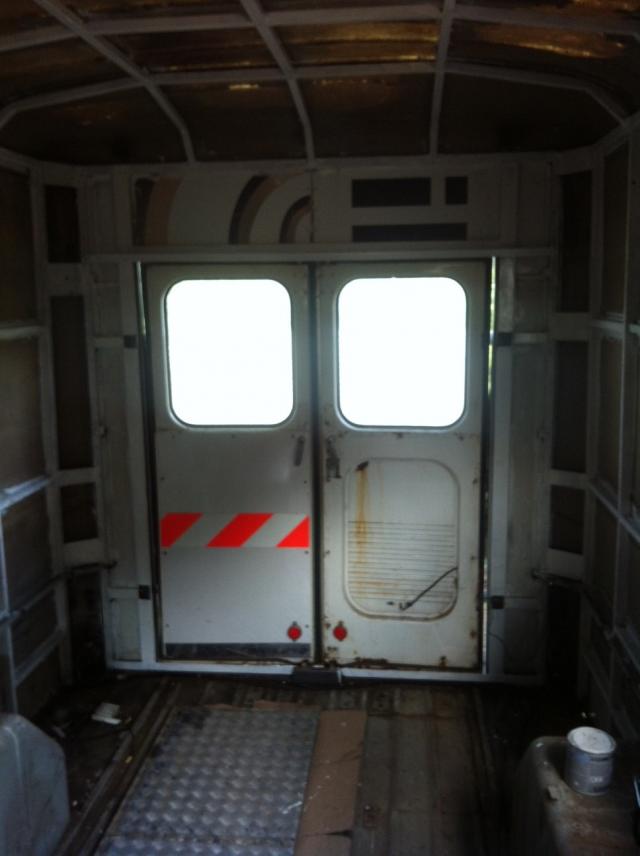

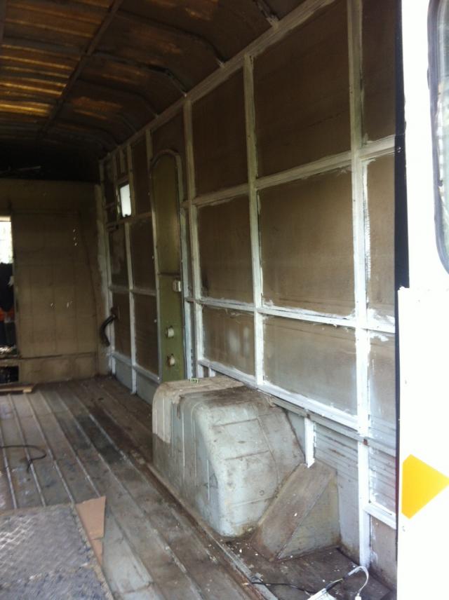

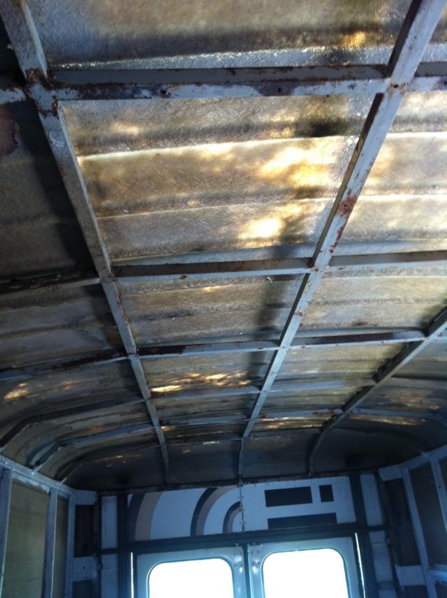

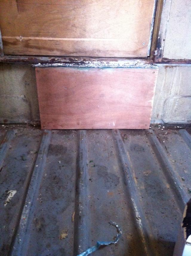

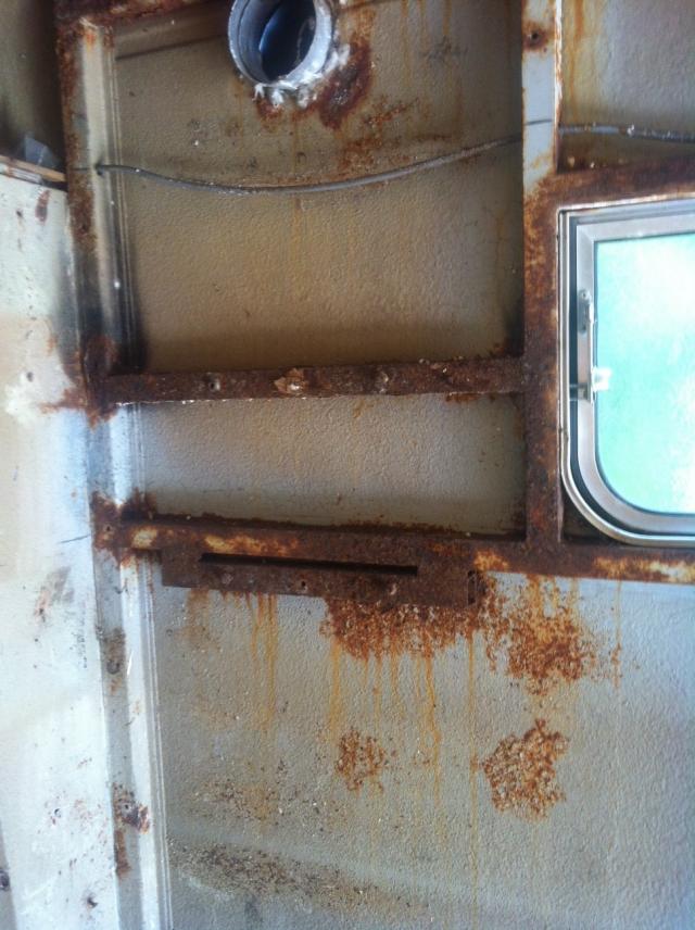

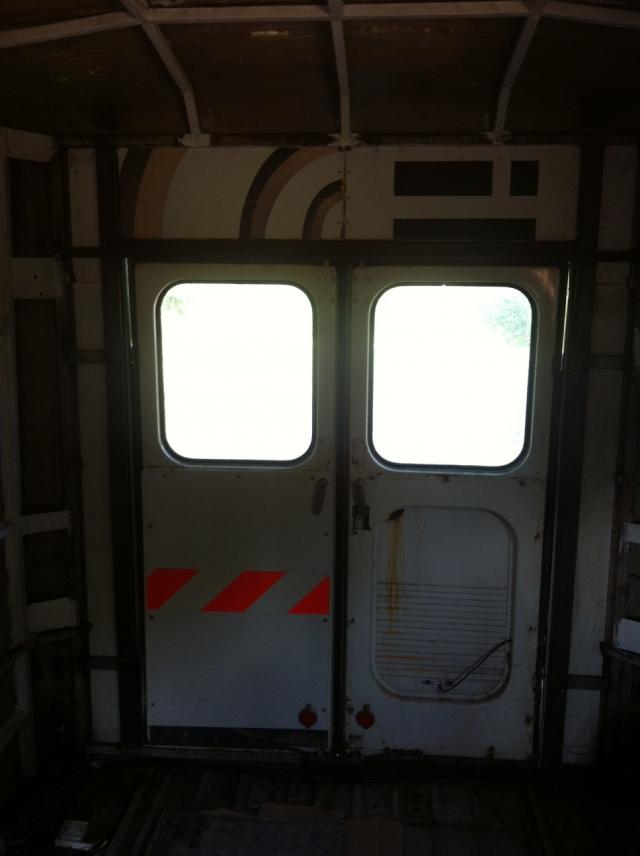

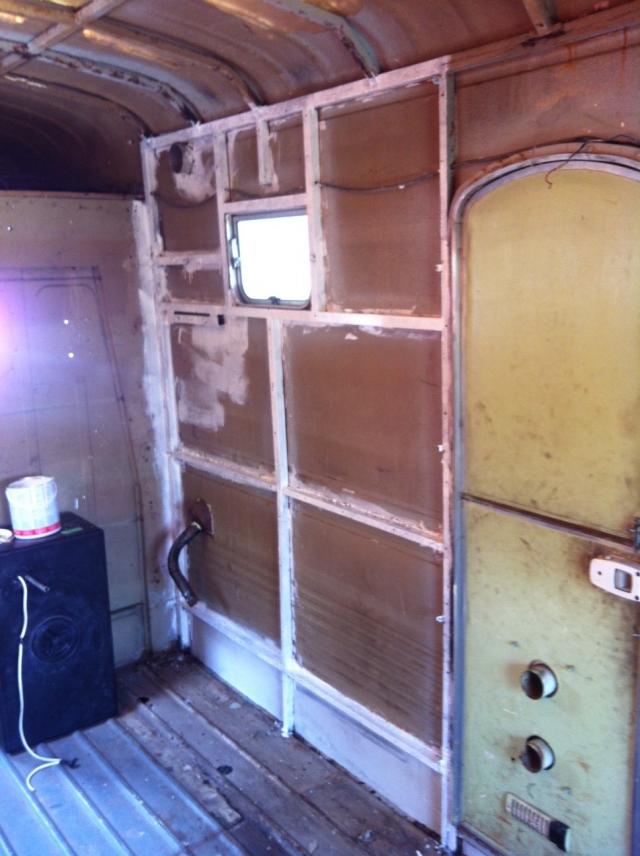

Un petit pas de fait dans la carrosserie, cette fois, interne.
L'étendue des dégâts:
Après avoir poncé à la brosse sur perceuse, j'ai tout traité à l'antirouille avec mes petits pinceaux. Mr. Green
Après avoir respecter le temps de séchage à l'attaque de la peinture.
Avant droit:
Arrière droit:
Avant gauche:
Arrière gauche:
La structure sous réhausse avant:
Puis après:
Puis le cadre arrière, avant:
Après:
Voilà, me reste à peut être rajouté une deuxième couche histoire que ça fasse plus propre mais ça veut dire encore 6h à passer dessus.

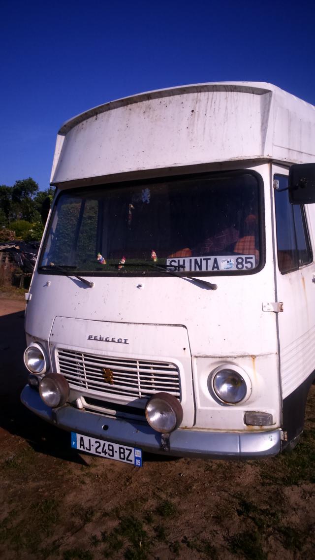

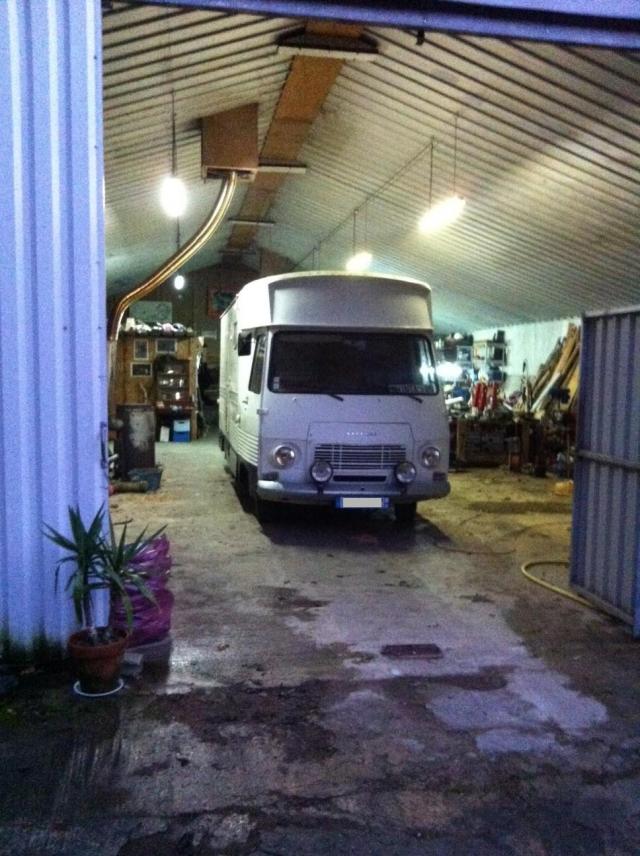

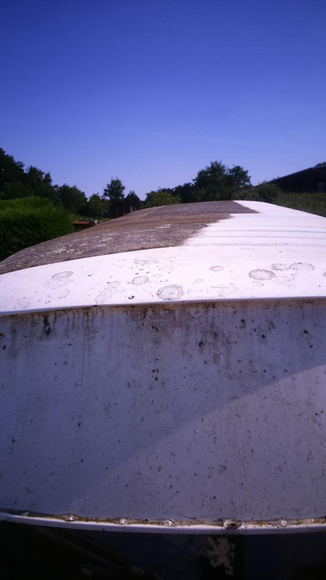

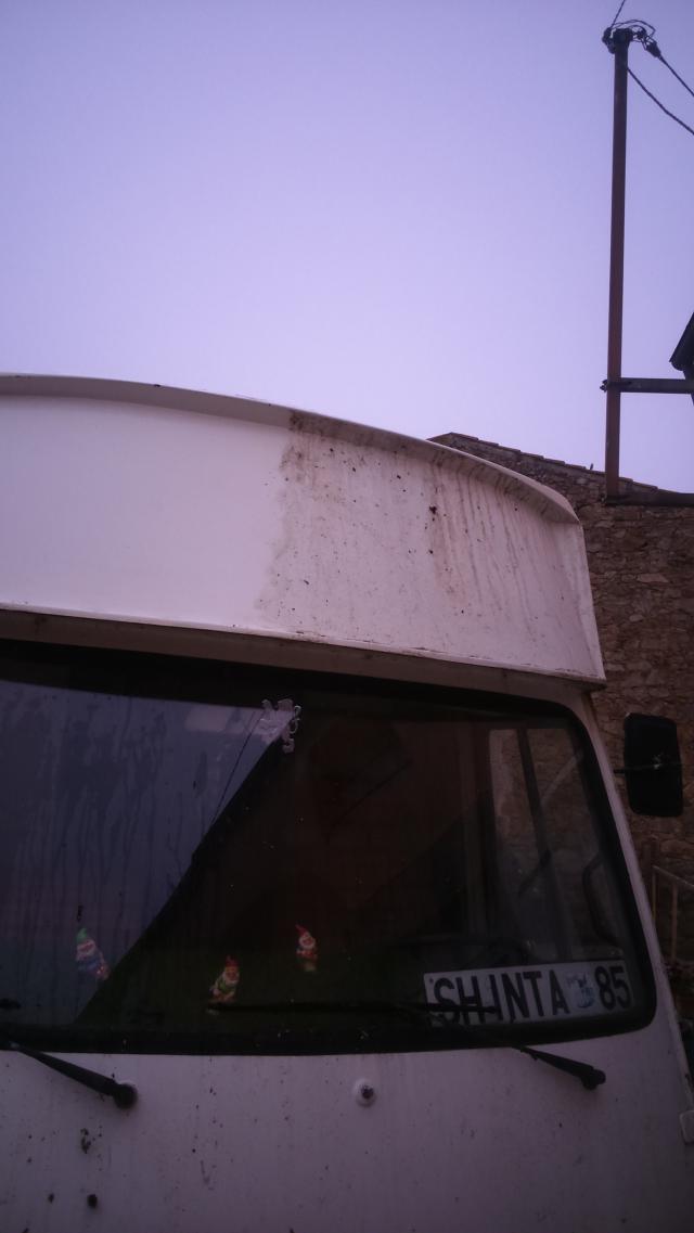

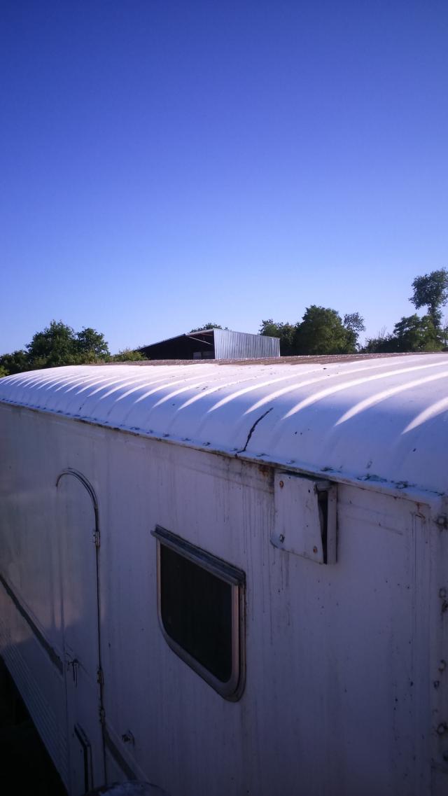

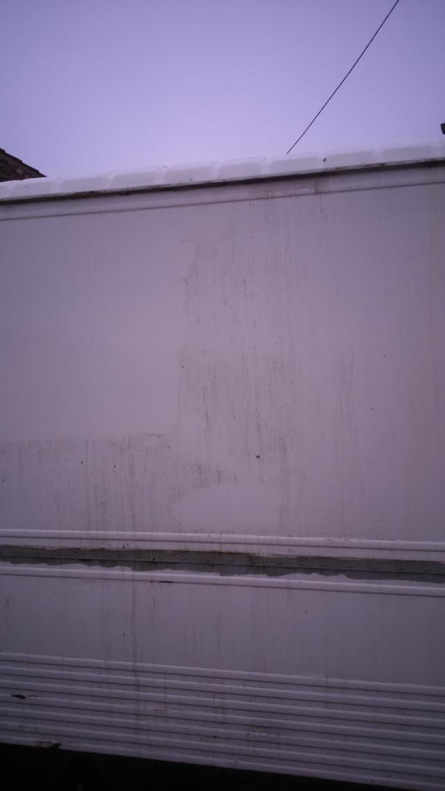

PostPosted: Mon 10 Aug 2015 - 20:50    Post subject: Le Nelson: chirurgie réparatrice. Reply with quote

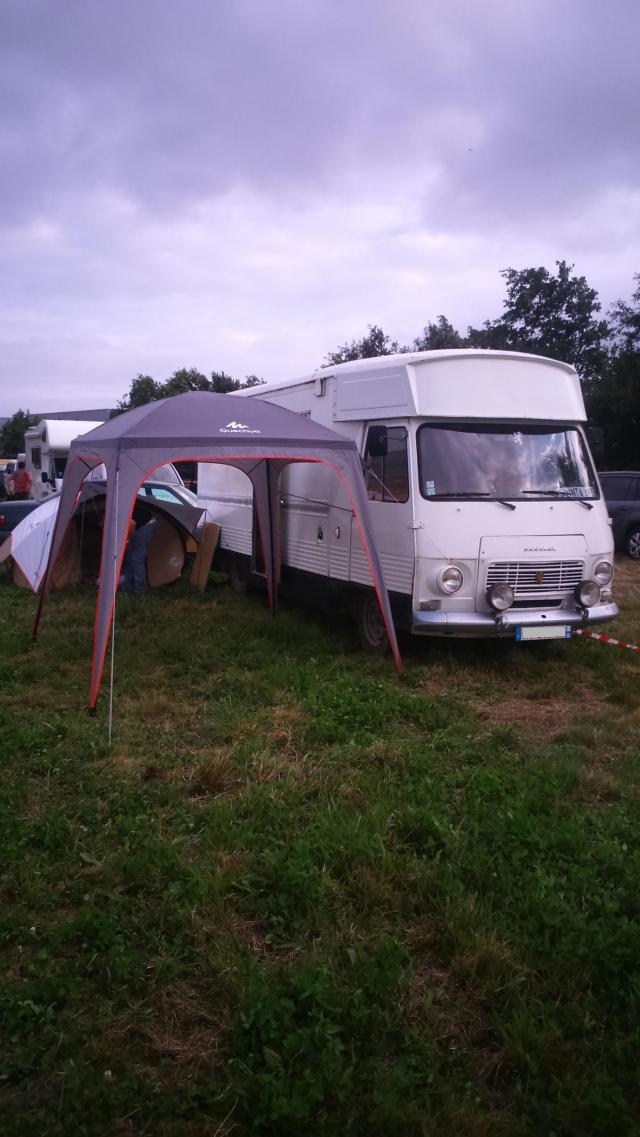

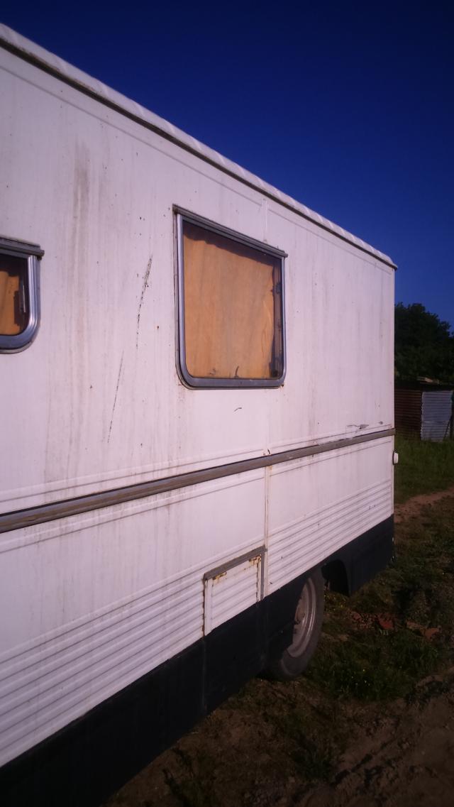

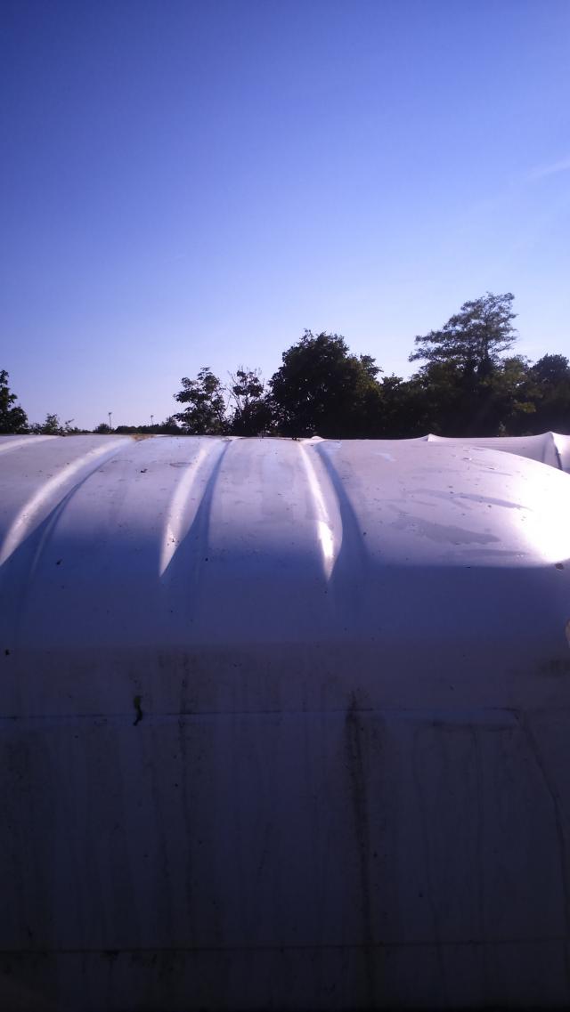

Petit lavage après plusieurs mois à dormir sous les arbres.
Le voilà tout propre.
Romain17000
PostPosted: Thu 13 Aug 2015 - 13:50    Post subject: Le Nelson: chirurgie réparatrice. Reply with quote
ça fait plus propre quand même , c'est sûr
Pas mal le auvent ! Moi je pensais mettre 3 ou 4 crochets sur la gouttière , pour y tendre ensuite une toile , avec 2 petits piquets de tente et le tour est joué ! lol

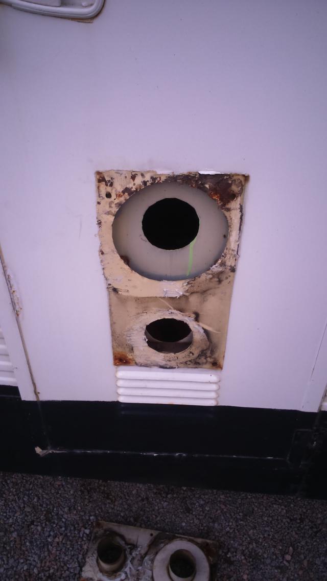

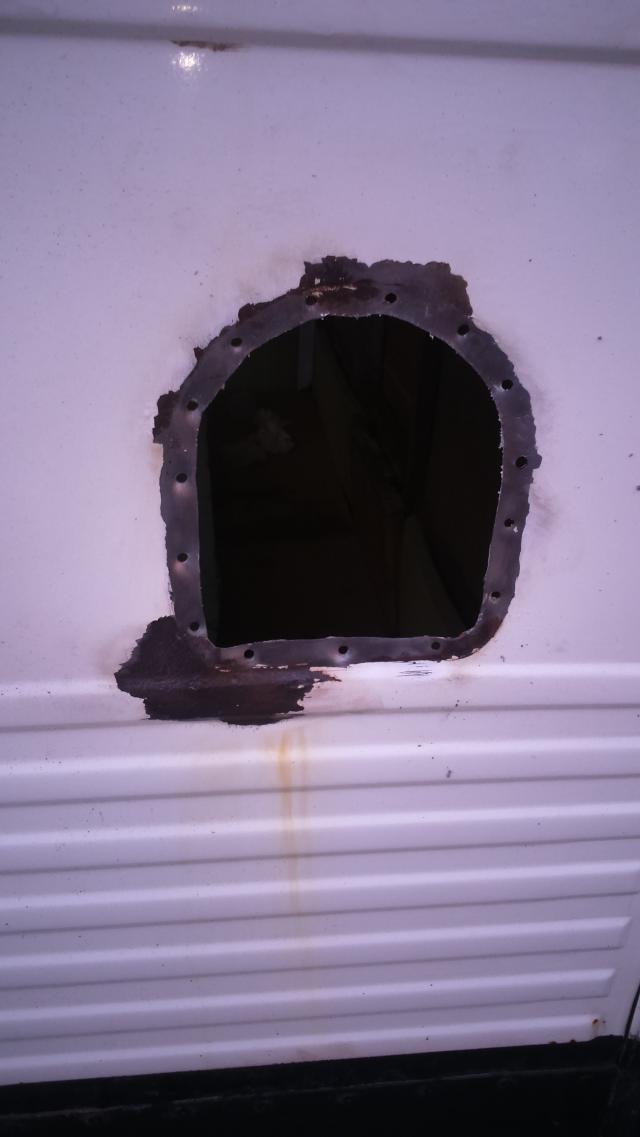

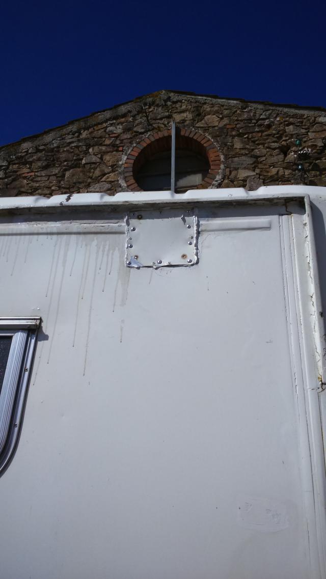

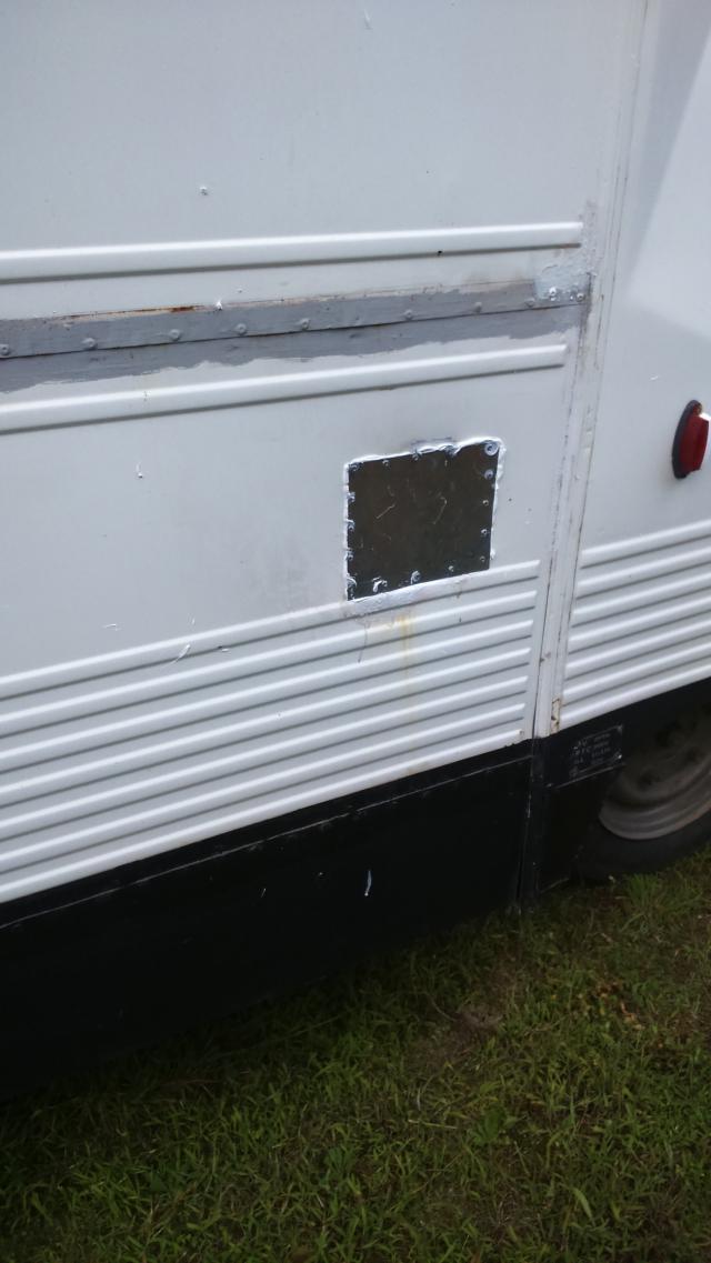

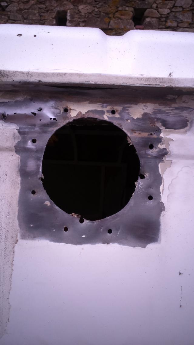

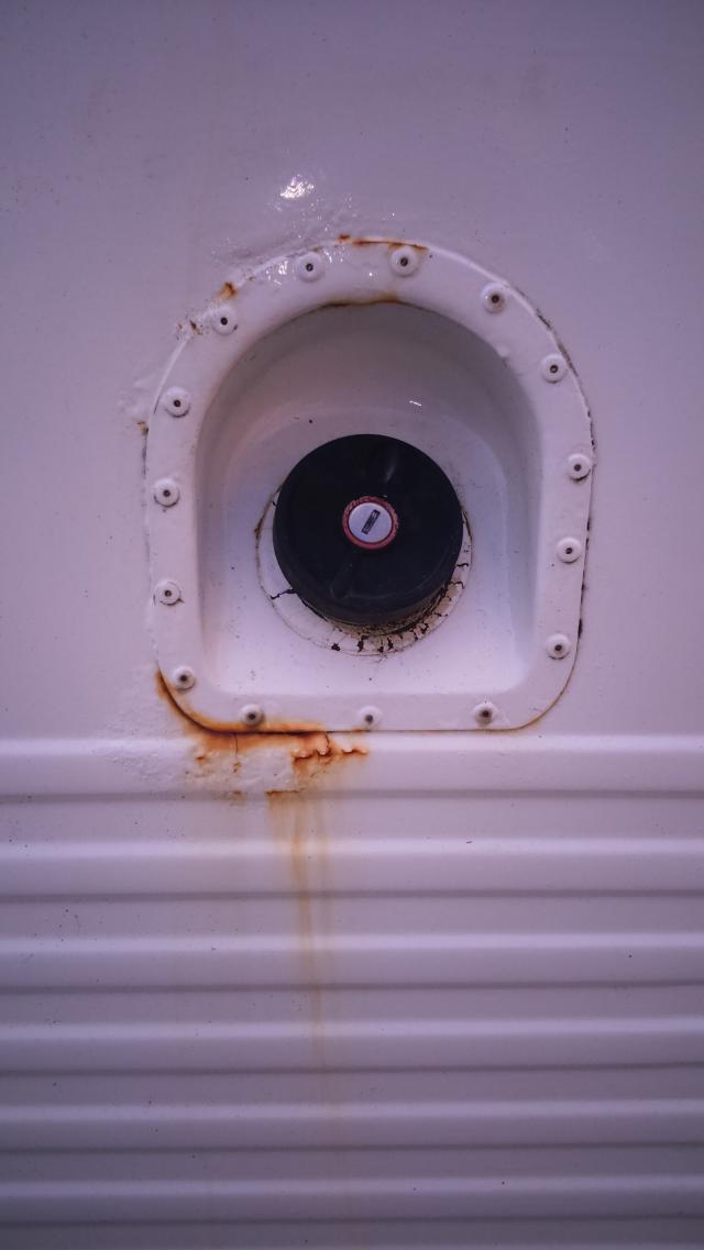

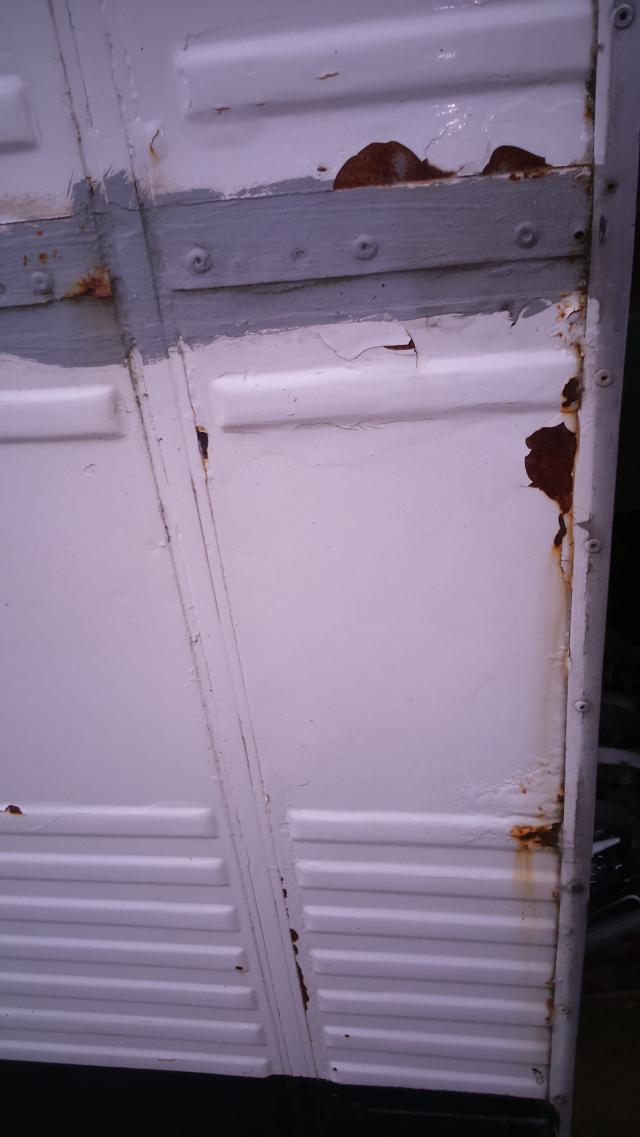

PostPosted: Thu 3 Sep 2015 - 19:22    Post subject: Le Nelson: chirurgie réparatrice. Reply with quote

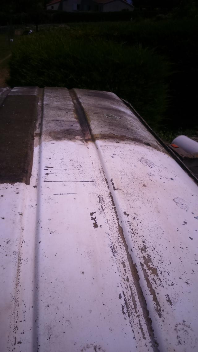

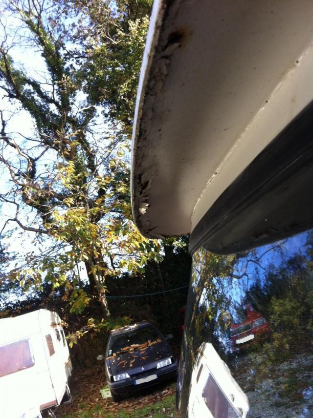

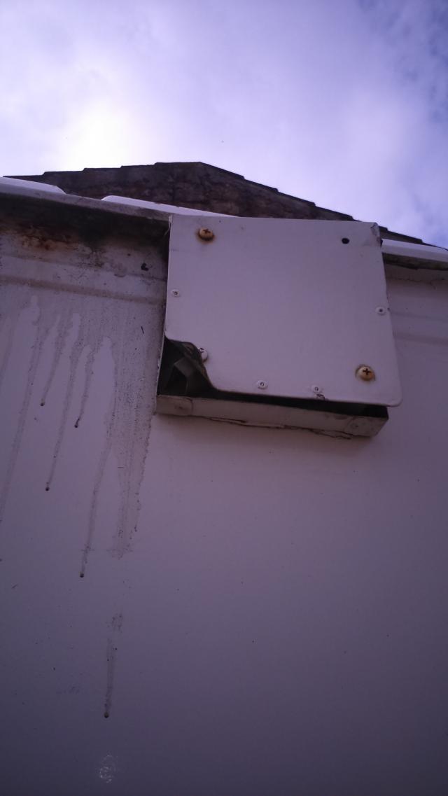

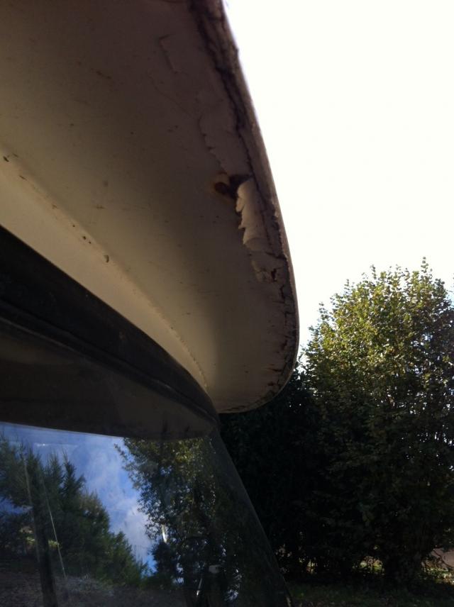

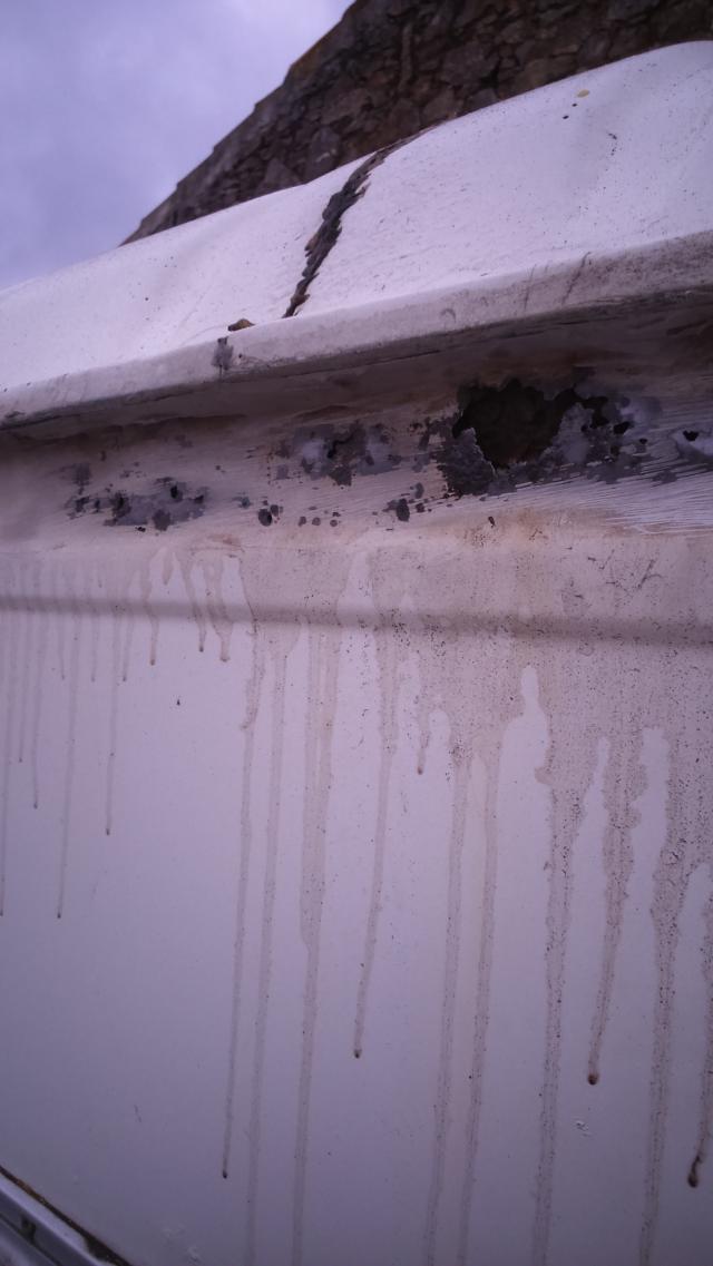

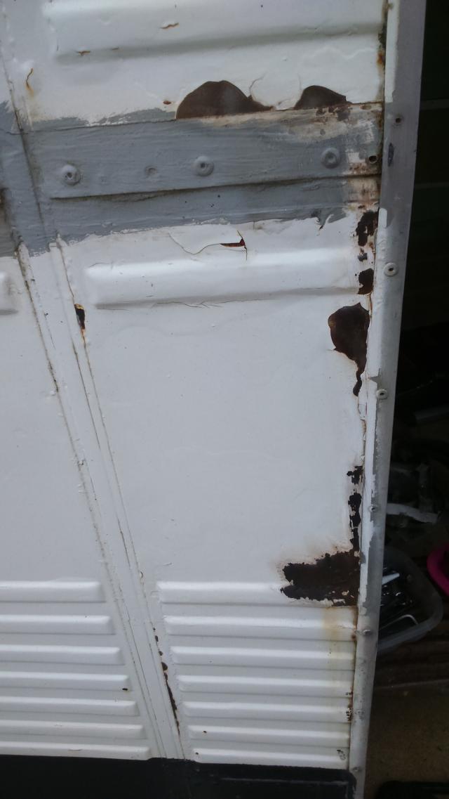

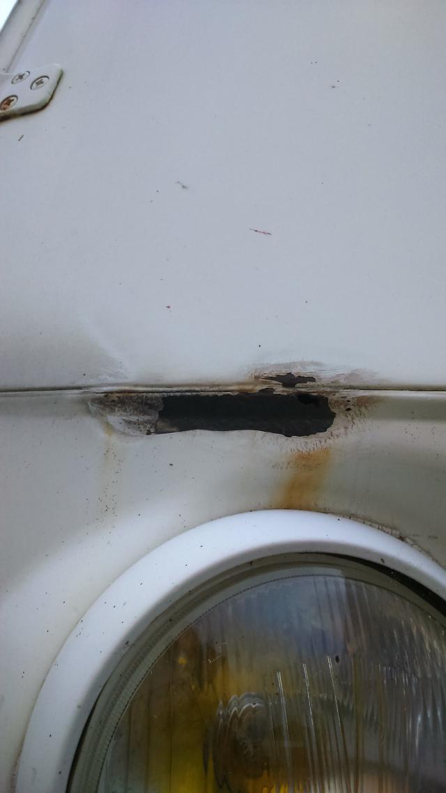

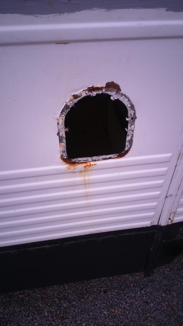

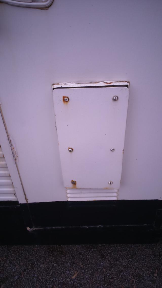

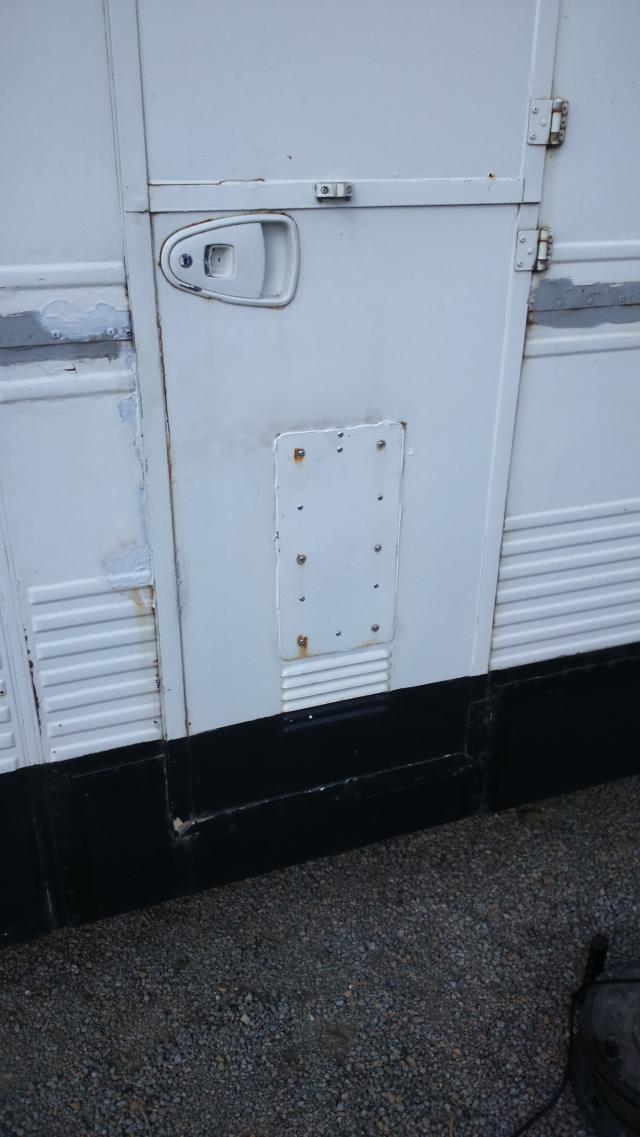

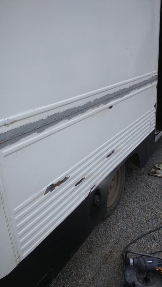

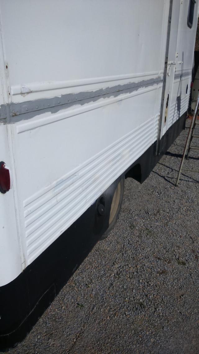

Cette semaine j'ai dézingué quelques trucs pour traiter la rouille et éviter les entrées d'eau intempestives.
Voilà, demain je refais un peu de peinture et je coupe mes joints de sika en surplus.
C'est moche mais c'est protéger de l'eau. Okay
Posts: 1,940
PostPosted: Sun 6 Sep 2015 - 00:59    Post subject: Le Nelson: chirurgie réparatrice. Reply with quote
Beau travail. Avec quoi grattes-tu les parties peintes et rouillées pour retrouver une tôle nue et brillante ?
Romain17000
PostPosted: Sun 6 Sep 2015 - 11:27    Post subject: Le Nelson: chirurgie réparatrice. Reply with quote
Moi je prend le lapider , avec un disque à décaper , ça amène la tôle à nu . mais faire attention , car ça gratte fort , donc des passages rapides et réguliers , sinon ça laisse des traces .
J'ai fait les 2 coins arrières de mon j9 comme ça , plus tous les coins un peu pourris , pour traiter .
