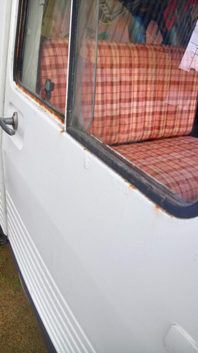

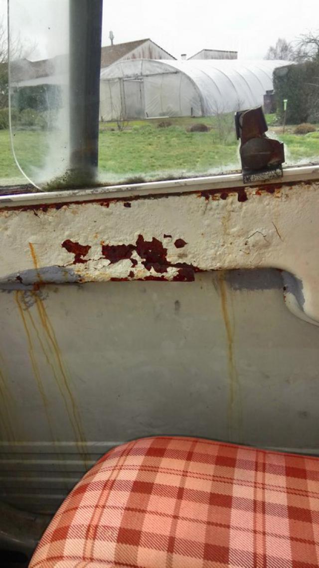

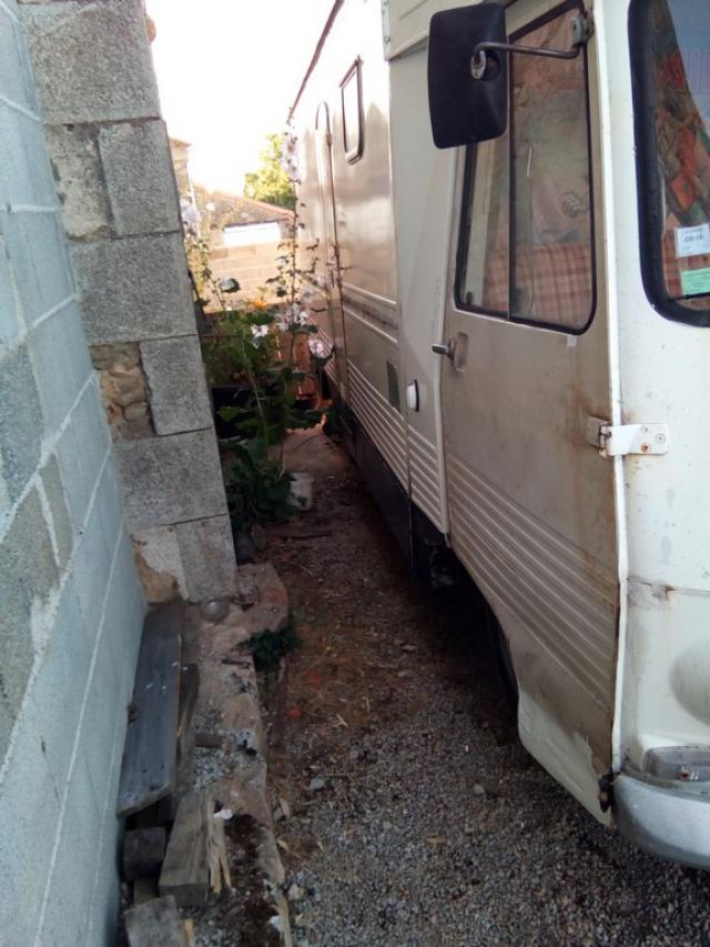

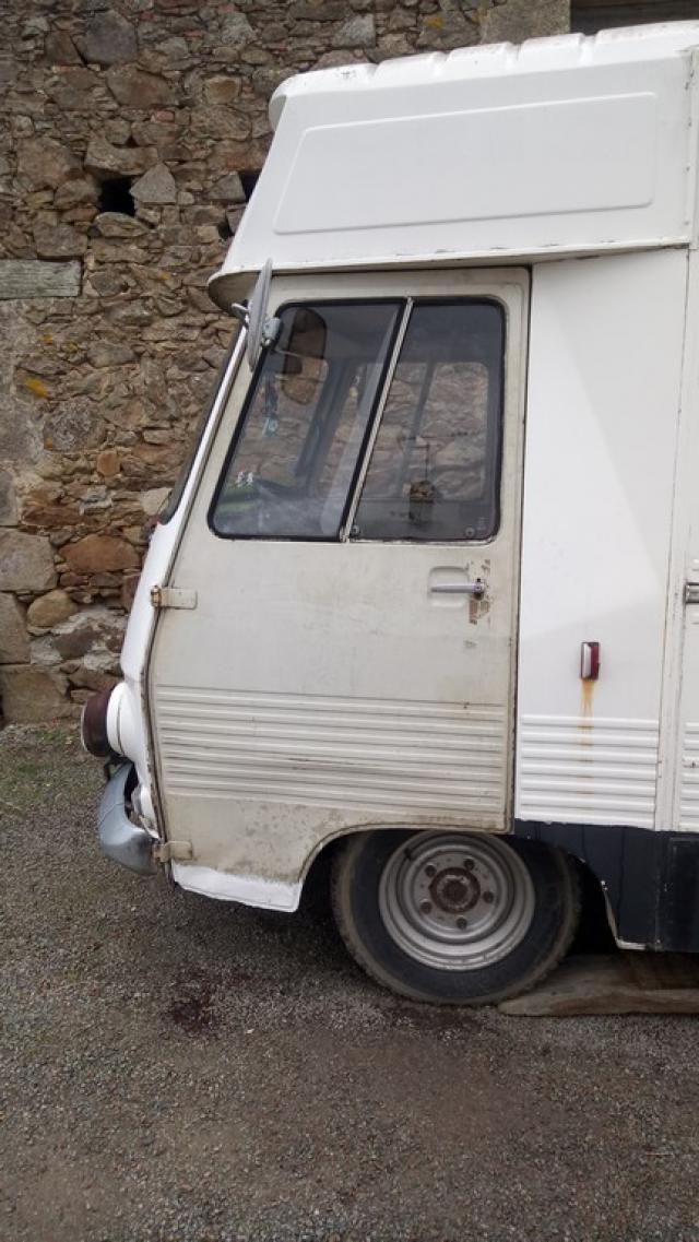

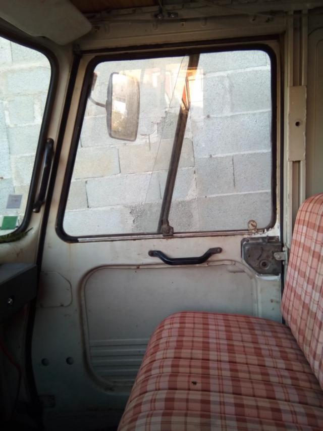

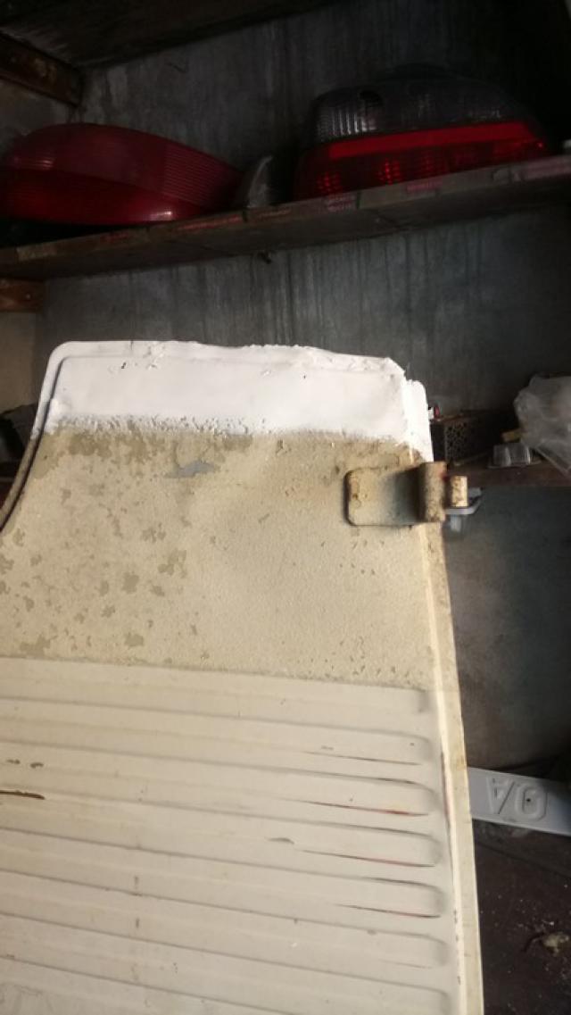

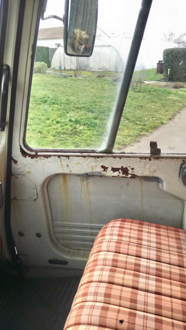

Ouh là, j'avais laisser tomber un peu la carrosserie surtout depuis qu'il est à l'abri mais bon, le CT approche de nouveau et au dernier j'ai dit que je mettrais de nouvelles portes que j'ai trouvé il y a déjà un bon moment lol.
L'état actuel :

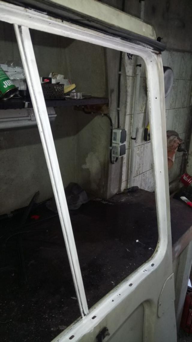

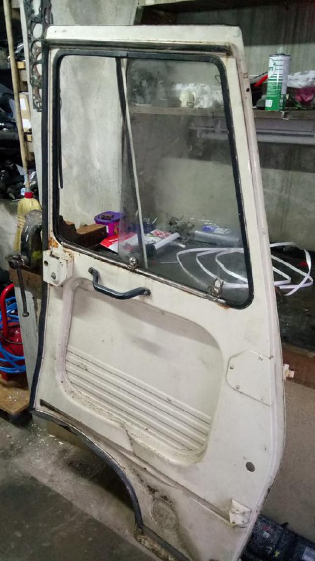

La première remplaçante:
Il manque la vitre fixe que je récupérerais sur mon J, sans difficulté car avant que je mette une butée, elle me tombait dessus quand je claquais la porte lol.

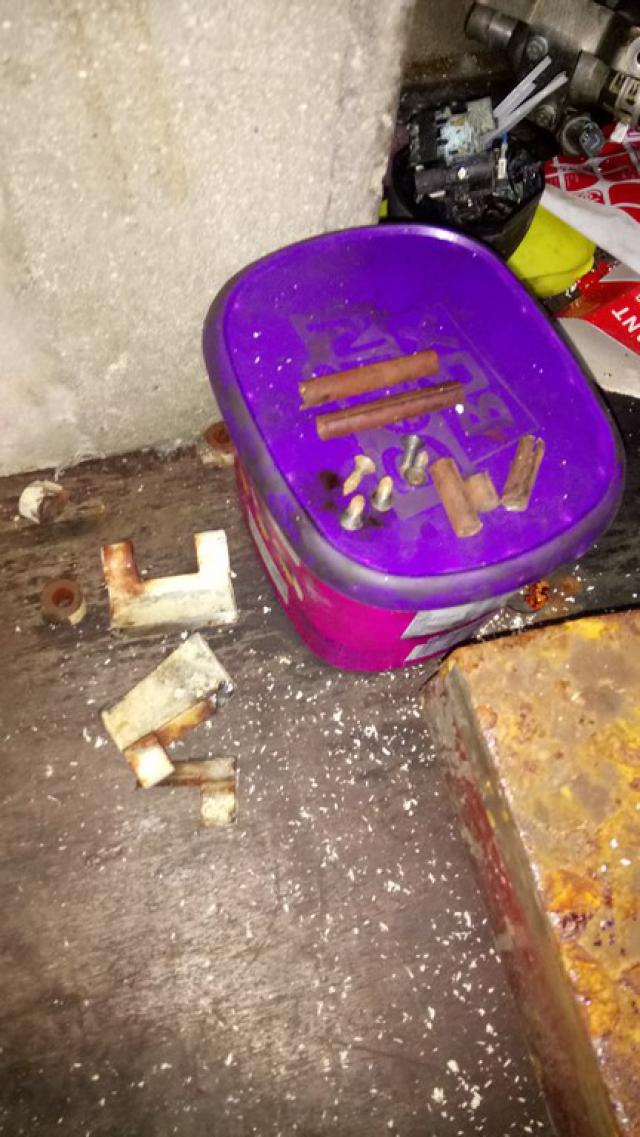

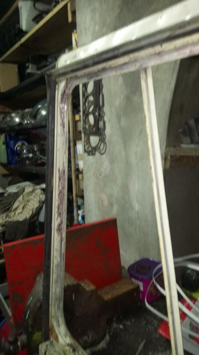

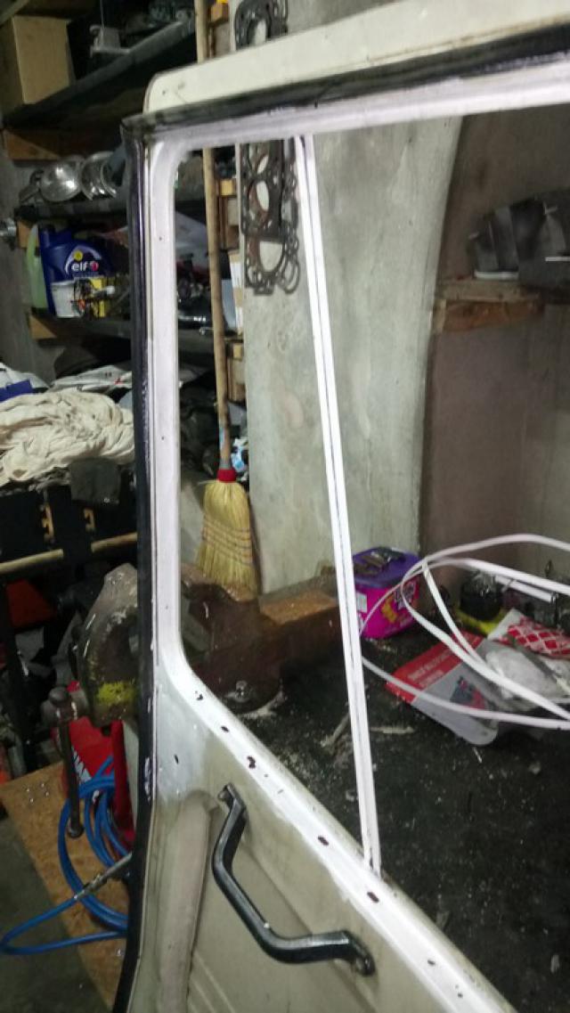

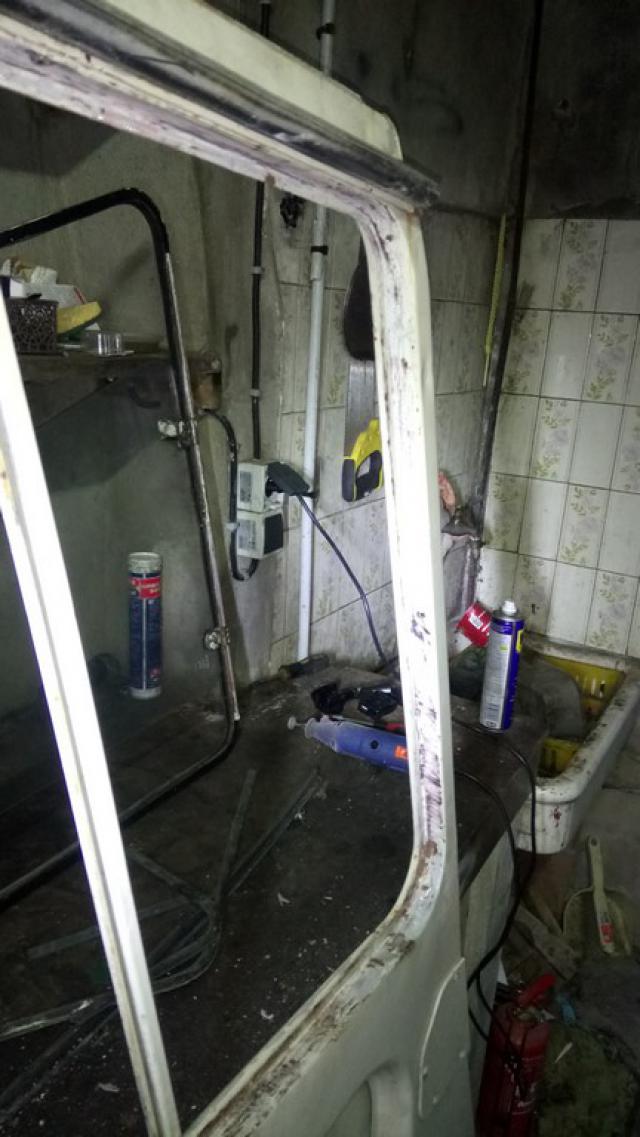

Le temps a fait son oeuvre pour défaire les goupilles, il a fallu faire deux sacrifices sur les 4.

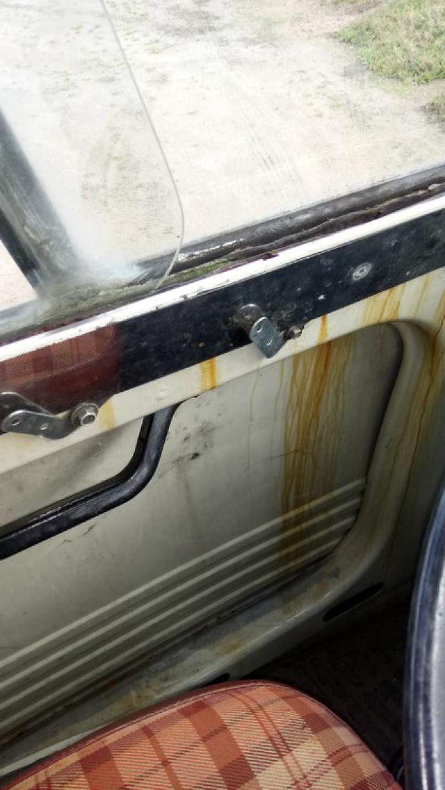

Les petites vis, se situent dans les rails guide-vitre, ce sont elles qui maintiennent le cadre sur la porte en plus d'un très léger filet de colle.

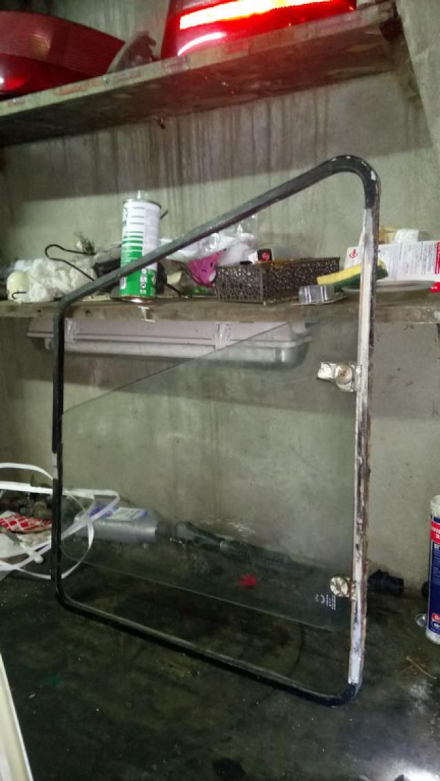

le cadre déposé:
La suite ponçage, traitement antirouille, apprêt et peinture:
J'ai passé une deuxième couche ce jour.

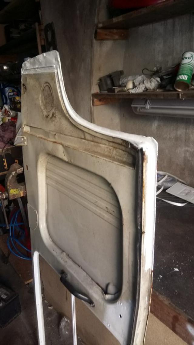

PostPosted: Sat 10 Mar 2018 - 22:17    Post subject: Le Nelson: chirurgie réparatrice. Reply with quote

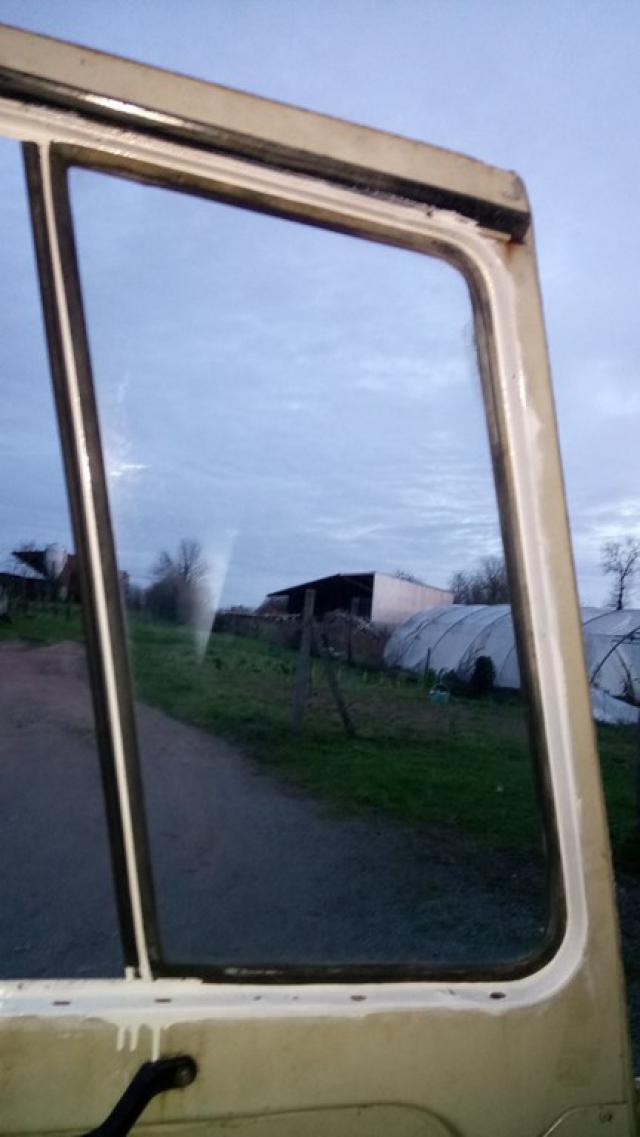

Euh, plus ou moins selon les endroits lol.

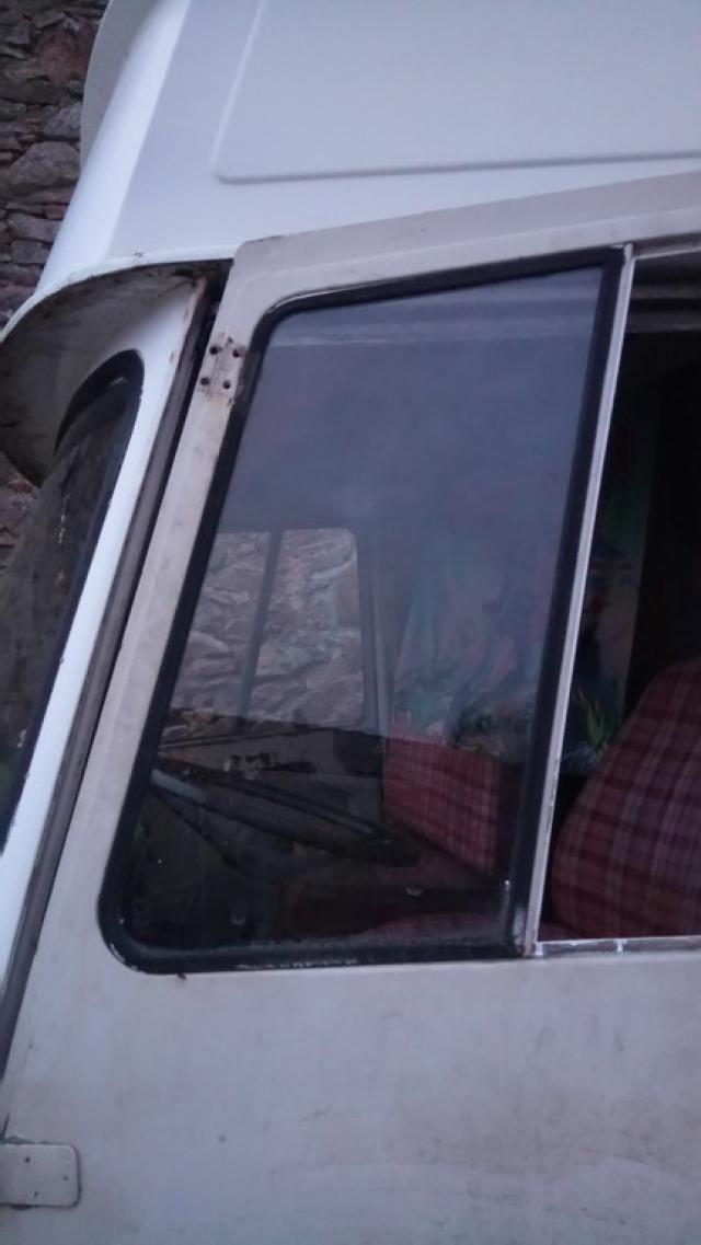

Donc l'avancée, après mastic ,ponçage peinture, j'ai à peu près fini la porte.
Je la retravaillerais quand je referais l'intégralité de la cabine, là, c'est histoire de passer le CT peinard.
Du coup je me suis fait peur pour enlever la vitre fixe de l'ancienne pour la mettre sur la nouvelle sans la casser mais impeccab.
Bref pas super mais toute la rouille est traitée et le reste est plutôt sain.

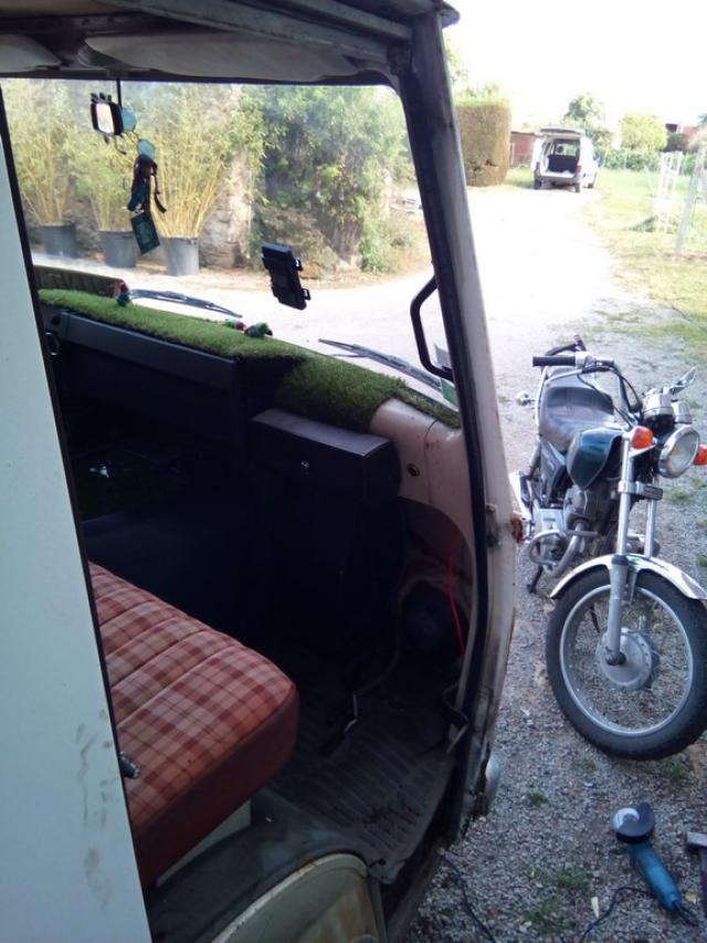

J'ai enfin prit le temps de poser la deuxième porte.
