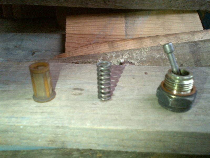

J'ai donc commencé par vouloir jeter un œil au filtre nylon et... c'était plus facile que je ne l'imaginais.
Dévisser le boulon sur lequel est fixée l'arrivée de gasoil :
On accède au deuxième sous lequel on trouve une sorte de machin chose articulé qui reste dessus, un ressort et le fameux filtre nylon (sans oublier les joints en cuivre) :
J'ai nettoyé tout ça avec de l'essence :

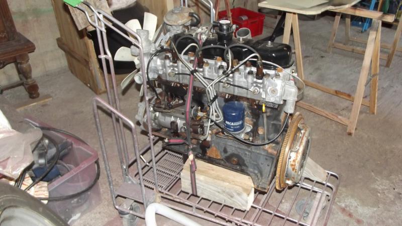

Et ensuite, j'ai voulu me lancer dans la purge de la pompe sans savoir si je dévissais les bonnes choses, si je pompais au bon endroit...
Ca a donné ça...
J'ai dévissé le boulon entouré de rouge en bas de la photo, j'ai pompé au filtre à gasoil et ça pissait, pas de souci.
Ensuite je l'ai rebouché et j'en ai dévissé deux autres, et là impossible de pomper au filtre (trop de résistance) alors j'ai essayé un peu au démarreur en accélérant à fond et... rien du tout :-(
Les deux autres étaient
-sur la même photo mais rond du haut
-sur l'image suivante :
Du coup j'ai quand même voulu dévisser un des tubes de l'araignée, en sortie de pompe, et j'ai lancé le démarreur et... rien non-plus :-( Donc je ne sais pas si les tubes de Spiderman sont bouchés mais en tout cas le gasoil ne vient pas jusqu'à eux :-(
Et enfin j'ai jeté un œil sur la commande d'arrêt pour le cas où elle ne serait pas bien réglée mais... je ne vois pas comment la manipuler et ce qu'il faut faire pour augmenter un peu la course :
Bah, ça va être tout pour aujourd'hui :-( Mais si quelqu'un a des idées à me proposer je suis preneur...

PostPosted: Thu 27 Feb 2014 - 15:20    Post subject: Problème de pompe à injection ??? Reply with quote
Sur ces modèles dpa il y a 3 positions de la purge de couvercle possible selon l'année.
Soit comme sur la photo de côté pour les modèles des années 1970, soit devant ou derrière le couvercle.
Ou bien étant donné que c'est un modèle récent sur 2,5 ils ont fait comme sur les dpc une seule purge.
Les anciens avaient une combine pour démarrer une dpa qui ne voulait pas partir, ils injectaient une dose de GO en court circuitant la pompe directement dans la pompe de transfert qui alimente de suite la tête hydraulique sur les massey fergusson ou Renault.
Tu est sûr que l'électrovanne fonctionne???

mon pauvre ami, j'ai peur que ta PI soit dans le sac, c'est exactement les symptômes de la première que j'avais remonté sur mon J7, je pense que ta pompe à palette est grippée et malheureusement sauf un gros coup de bol, c'est soit un démontage de la PI pour refaire ça, soit changement.
Pour le coup je te conseille un changement direct, c'est très simple là dessus, contrairement au 2l1.
Clés allen de 6, un petit cliquet, rallonge et une douille Allen de 6 pour celle qui se trouve derrière la pompe et un peu plus chiante d'accès, tu sors la pompe, tu remets l'autre dans le trou et tu poffines le réglage moteur tournant en faisant pivoter légèrement la pompe sur son axe, tu sers en définitif après. Essai en charge (sur route), tu modifies si besoin, ou tu vas boire qques bières si c'est bon !

Il est inversé par rapport au 2.1 l'arrêt mécanique.
Pour le 2.1 tu dois tirer vers l'arrière, alors que sur les autres indenors tu pousses vers l'avant.
C'est ce que j' ai pu remarquer sur tout les moteurs que j'ai vu.
Bon courage à toi.

Confirmation du post de shinta.
En haut moteur 2,1 ou 2,3,tirette vers l'avant, en bas 2,5,tirette vers l'arriere.
La position n'est pas la même,comparé avec la photo de ton moteur,donc ta tirette est en bonne position.
