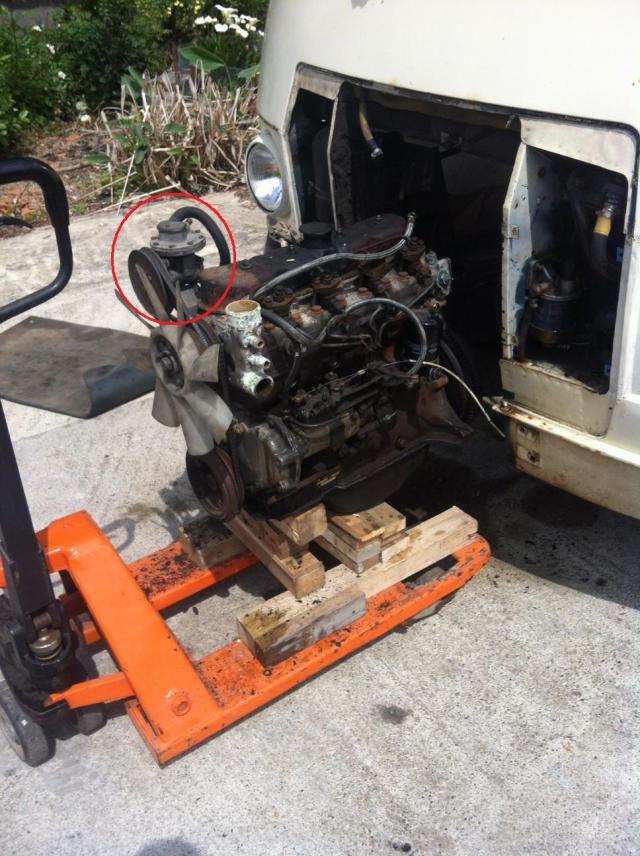

Salut à toi!
Je diviserais le sujet après.
Quels sont les symptômes? Logiquement ça doit être pédale dure.
Cependant ton frein est inefficace, même sans assistance ,ton J doit freiner , certes ,il faut se mettre debout sur la pédale mais quand même.
Je partirais plus sur des flexibles bouchés, mais avant tu peux bien sûr vérifier la pompe à vide.
Possible que sa membrane soit HS.
En fait tu dois avoir un coté qui inspire et l'autre qui expire.
Voici son emplacement , cependant tu n'as peut être pas le même modèle, mais le fonctionnement est le même.
