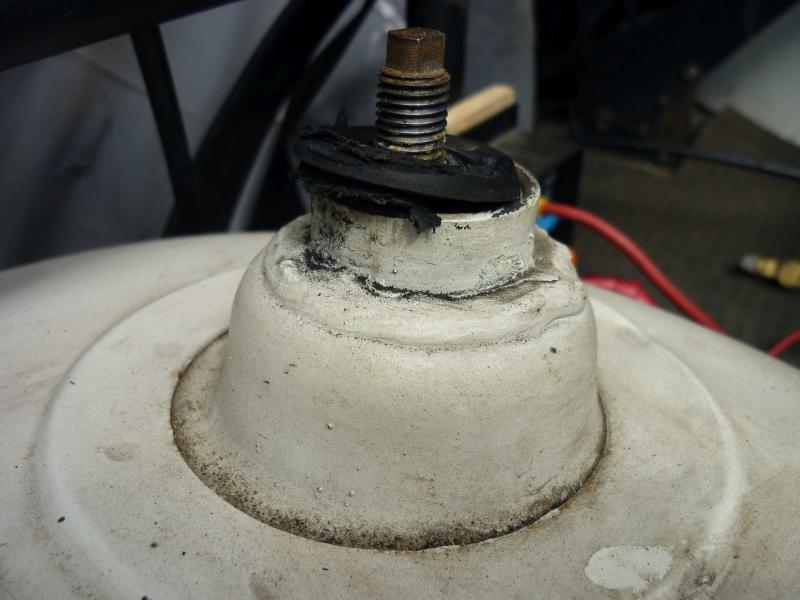

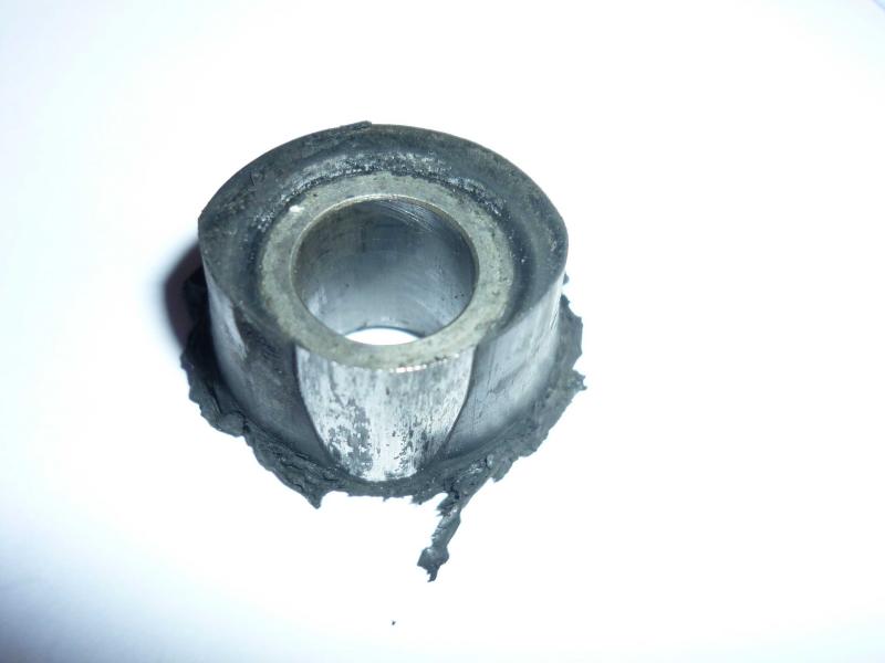

Les articones supérieur de mon amortisseur côté passager sont morts.
Déjà, je me demandais si une usure aussi irrégulière n'était pas due à un autre problème dans la suspension?
Sinon, j'ai commandé deux nouveaux articones sur Serie 04 (ref d'origine: 5220.07) et ils sont plus petits que les miens. Sur ce qui reste des vieux je peux lire la réf 2521. Est-ce que vous savez où je pourrai trouver le bon modèle?

C'est surtout dû à l'usure simple, j'ai vu des J où il y en avait plus du tout.
Pour la bonne référence, rappelle serie 04 et explique leur ton problème.
PostPosted: Sun 20 Apr 2014 - 10:31    Post subject: Articone supérieur d'amortisseur Reply with quote
Demande leur les dimensions du 5220.01 plus large.
