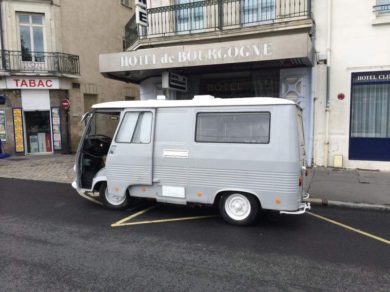

Voici la bête !!!
Je suis amoureuse de Léon

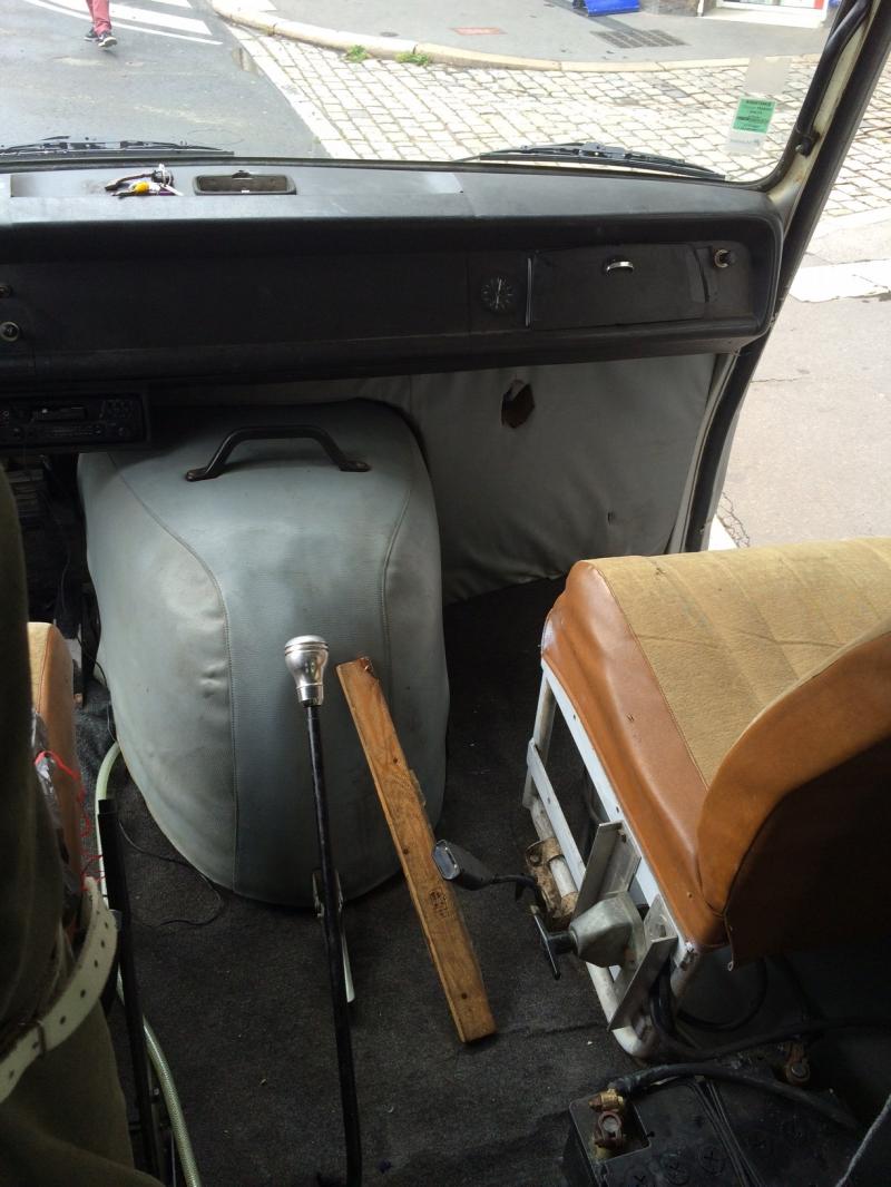

La cale en bois sert à caler la 4ème !!!

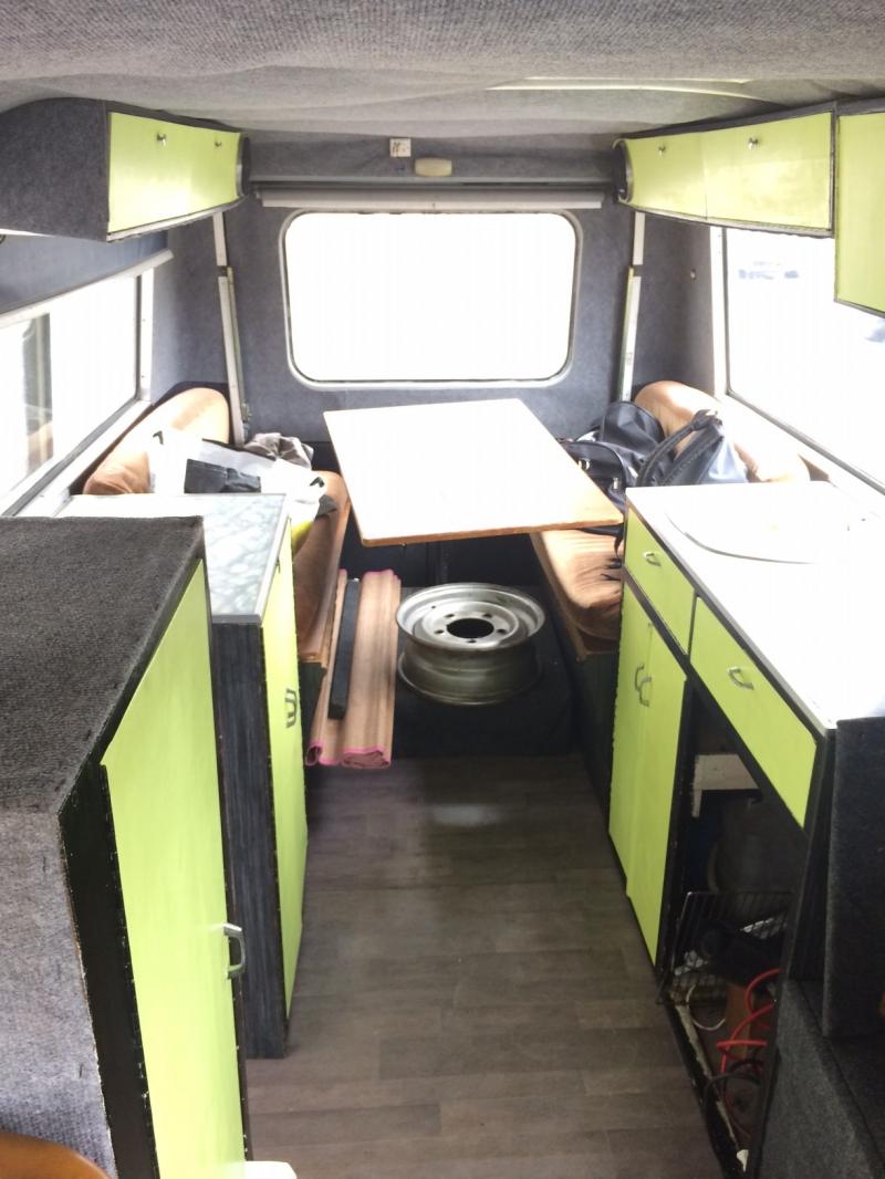

La batterie en bas à droite est une seconde qui sert pour les lampes, le futur frigo...
Une table qui se baisse pour faire un lit double.
La jante va vite partir ou trouver un pneu pour servir de roue de secours.

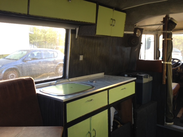

Un petit frigo serait bienvenu... à gaz ?
Y'a des toilettes chimiques dans le petit cube en bas à droite, des placards, des coffres et même un hamac pour dormir au dessus des 2 sièges de devant.

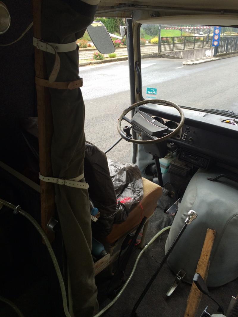

Vous pouvez voir la durite par terre et le siège a été recouvert d'un sac poubelle car on était imbibés de Gasoil donc on ne voulait pas tout tacher.

T'aurais pas plutôt un problème de pompe d'amorçage qui a la membrane qui prend l'air??
C'est d'un classique affligeant. Mort de Rire
Pour ta boite c'est un ressort de verrouillage qui est cuit pour ça je crois que tu peux le réparer en enlevant le levier de vitesse.

Pour la 4ème oui ca semble être le ressort, mon grand père en a, faut juste un pont pour que je le change (ça se passe en dessous sans enlever la boite  Wink )
C'est toi qui a la membrane qui prend l'air Shinta85
Si c'était la pompe d'amorçage ca ne fonctionnerait pas non plus avec le bidon... si ?
Posts: 6,813
PostPosted: Mon 7 Jul 2014 - 21:05    Post subject: Ma folie, mon J7 : je vous présente Léon ! Reply with quote
Bah si puisque tu branches directement ta pompe à injection sur le jerrican.
Je parle de l'amorçage, celle qui porte ton filtre à gazole.
Pour la boite, ça se trouve sur le coté gauche, je crois ,oublie ce que j'ai dit avant.

Si ça fonctionne si le bidon est branché direct sur la pompe à injection.
ça court circuite la pompette filtre.
